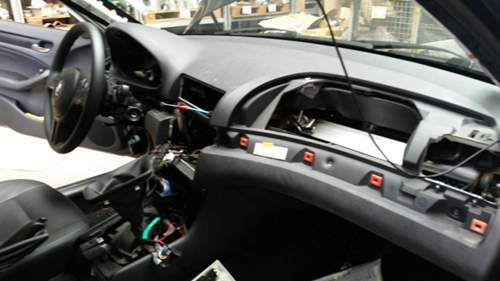

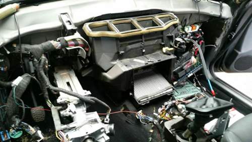

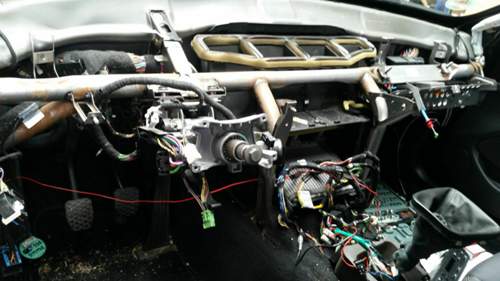

Der Boschdienst hatte leider richtig gearbeitet und den Fehler genau gefunden aber zu meinem Unglück wars nicht das Expansionsventil und auch nicht die Dichtungen .
Habe mich gestern 6Stunden ans schrauben gemacht Armaturenbrett raus ,Klimakasten auch raus und den dann zerlegen Verdampfer hat unter UV-Licht geleuchtet wie ne Reklametafel .
Heute noch die restlichen Teile anschrauben und Montag abdrücken lassen hoffe ich hab alles richtig gemacht und kann sie dann auffüllen lassen und endlich wieder in Betrieb nehmen ,soll ja richtig warm werden .
Bilder von der Schweinearbeit lade ich natürlich heute noch hoch ,falls jemand Tipps braucht zur Sache kann ich jetzt auch mit helfen .
