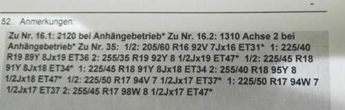

PS: Mal kurz deine Beiträge überflogen. Anscheinend hast du eine Nachrüst-AHK von Rameder. Ich bin mir nicht sicher, aber dann dürfte die Achslasterhöhung bei dir nicht bestehen, so dass sich die Zuladung bei dir um die tatsächlich Stützlast verringert. Schreib doch mal bitte, ob in deinen Fahrzeugpapieren was in den Bemerkungen zu Nr. 16.1 steht ("2.xxx bei Anhängebetrieb*).

lt. BMW sieht die Reifenkombi bei mir so aus.
https://air.bmwgroup.com/.../F31_EURO_ZuLa_ab_11_12_Stand_26.10.12.pdf
Da steht, dass ich eine SA brauche
"SA 2NA: 17"-Sportbremse ab 225/45 R17 und größer bzw. 18"-Sportbremse ab Reifendimension 225/45 R18 und größer
SA ZP1: 18"-M-Performancebremse ab Reifendimension 225/45 R18 und größer"
bin mir nicht sicher ob ich diese habe (fahre allerdings ohnehin schon 18" Räder im Winter und ausgeliefert wurde der zu mir mit 225/45 R17 (413er)).

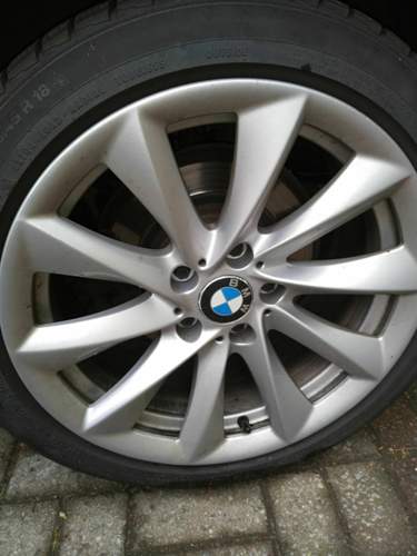

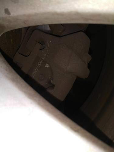

Wenn du eine Mehrkolben-Festsattelanlage hast, dann hast du die S2NHA bzw. die SAZP1. Hast du ganz gewöhnliche Faustsättel, hast du keine.
Mach doch mal ein Foto vom vorderen Bremssattel, dann sehen wir es.
Die SAZP1 müsste zudem eingetragen sein im Fahrzeugschein.
Nachdem dein Auto auf 17“ gelaufen ist, fällt die SAZP1 schon raus. Da würde der Bremssattel in der Felge schleifen.

Hallo, war eben beim Auto, hier die Bilder der Bremse/Räder VA/HA (und ein Ave Maria hinterher):
Img-20200511
Img-20200511
Img-20200511
Also, sind vorne, wie hinten Faustsättel. Faustsattel übrigens daher, da der Bremssattel wie eine Faust um die Scheibe greift und der Kolben auf der rückliegenden Seite die Zange mit dem Bremsbelag der vorderliegenden Seite zu sich zieht.

Nein, mit der M-Sport-Bremse müsstest du mindestens 17“ und mit der M Performance-Bremse mindestens 18“ fahren. Du düftest vermutlich sogar 16“ fahren. Passt alles!

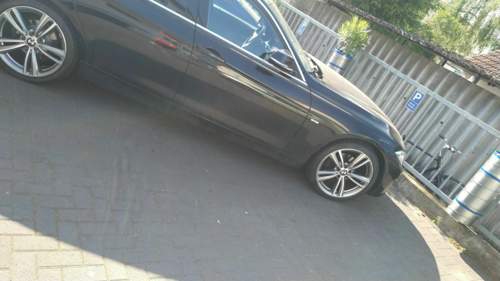

Wollte mich nochmal für die Beratung bedanken. Die Felgen sind seit gestern, mit nagelneuen Michelin Pilot Super Sport XL drauf. Optik passt auch, wie ich finde.
