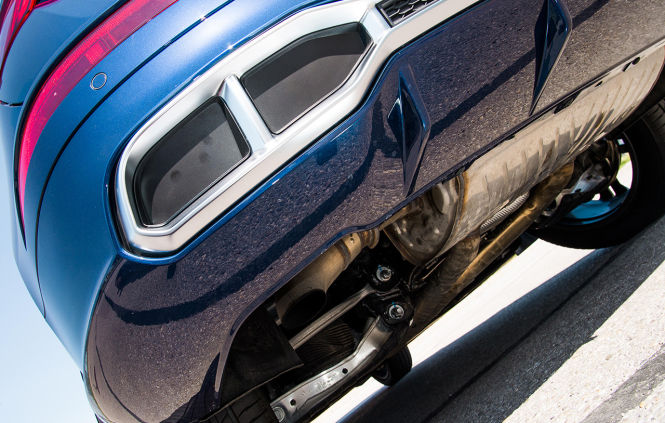

Hallo Freunde,
Ich fahre einen 318d bj 2009. Für den will ich nen duplex Auspuff und ne passende sport heckschürze. Bei BMW kostet der ganze Kram um die 2.000€ mit lackieren und Einbau etc.
Habt ihr ne günstige Alternative? Evtl. eine Übersicht welche Teile an meinen Wagen passen würden?

es gibt "KEINE" akzeptable lösung außer bmw originalteile, wenn es um dinge wie exterieur teile geht. die duplex anlage soll dann sicher auch nicht m performance sein. und es geht dann wohl nur um den esd mit nem angeschweißtem rohr als attrappe oder ?
davon mal abgesehen wenn es nur ein angeschweißtes rohr und ne attrappe sein soll, und du schon ein m paket hast brauchst du glaube ich nur einen anderen diffusor und eben den auspuff.

naja hast du ein m paket oder nicht?
mit m-paket sollte ein diffusor reichen, ohne m paket brauchst du entweder die 335 heckschürze. kostet deutlich mehr als der diffusor und muss gelackt werden.
unten rum sieht es dann noch ein stück schwieriger aus. die m performance duplex anlage bzw die duplex anlage vom 335 wirst du unter den 318 nicht drunter kriegen. zumindest nicht ohne weiteres.
aktuell sieht dein esd so aus wie der punkt 2 auf der zeichnung.

duplex wäre das hier:
https://www.leebmann24.de/.../?...
rohr anschweißen wäre die einfachste und kostengünstigste lösung dazu dann neue auspuffblenden und dann fällt es optisch nicht aus sofern es ordentlich gemacht wird.

die beiden möglichkeiten habe ich dir schon genannt neue stoßstange muss sein für den 335 look. und gerade da eig nur bmw orignalteile, die passen, der ganze replika billig kunststoff kram passt nie ohne nacharbeiten.

Doppelrohr M Performance Auspuff, Bmw Heckspoiler oder Bmw M Performance Heckspoiler.
Duplex am E90 sieht halt total nach Möchtegern 335 aus, weil der nunmal das einzige Modell damit ab Werk ist.

Gibts denn iwo neh Liste welche heckteilearten auf meinen passen würden ? Das würde mit die such schon echt erleichtern.
am 30. Mai 2017 um 12:36
leebmann24 im netz
klick auf Ersatzteile -> gebe deine Fahrgestellnummer ein -> klick auf exterieur -> klick auf fahrzeugausstattung
dort findest du dann für alle bereich die entsprechenden Teile, Teilenummern und wahrscheinlich die günstigsten originalpreise von BMW. Dort wird dir auch durch eingabe deiner fahrgestell nummer angezeigt welche Teile für dein Fahrzeug passend sind. beim m paket steht zwar es sei nicht kompatibel, das liegt aber daran das es durch die fahrgestellnummer nicht als bestandteil deines fahrzeugs erfasst ist.
du kannst auch normal über den shop sprich nicht ersatzteile gehen. dort gibt es den m aerodynamik satz als nachrüstkit. kostest komplett nur grundiert 999 euro für den e90 was ein sehr guter preis ist mmn. auch dort bei bestellung immer deine fahrgestellnummer angeben, die kollegen dort prüfen ob die teile auch wirklich für dein fahrzeug passen oder ob ggf noch etwas fehlt.
