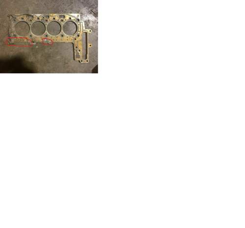

Hallo liebe Community,
gestern habe ich mitten auf der Autobahn eine Meldung erhalten, dass das Öl am Minimum sein soll. Nachdem ich geparkt habe, und der Motor ausgekühlt ist, konnte ich feststellen dass der Ölstab am Minimum war. Ich habe sofort 1L nachgeschüttet.
Wenige Stunden später fuhr ich auf Mittagspause, und sah beim erneutem Parken große Ölflecken auf dem Boden. Vorne rechts auf der Beifahrerseite. > Siehe Fotos.
Am Abend hat sich das ganze mein Mechaniker angesehen, und da sahen wir, dass der Ausgleichsbehälter voller Öl war. Bis zum Rand voll. Was meinem Kollegen stutzig machte, war die Tatsache, dass das Öl sehr „frisch“. Laut ihm wäre das im Normalfall eine Art „brauner Schlamm“. Das hat er mir dann auch gezeigt, da ein Auto vor seiner Garage dieses Problem hatte. (Bild vom Ausgleichsbehälter im Anhang).
Heute hat er den „Wärmetauscher“ inkl. den Dichtungen im Ölfiltergehäuse gewechselt. Leider hat dies nicht geholfen.
Was kann hier die Ursache sein?
Ich habe vor 1000km die Steuerkette erneuern lassen. Hier wurde die Kopfdichtung neu gemacht. Jedoch können wir hier den Fehler zu 99% ausschließen, da der Block oben auch neu gefräst, und abgedichtet wurde. Außerdem läuft der Motor absolut laufruhig und es kommt kein blauer Rauch aus dem Auspuff.
Ich verzweifle echt.
Hoffe es kann mir jemand helfen!
Ölfleck 1
Ölfleck 2
Ölfleck 3

Na da würde ich direkt mal auf die Zylinserkopfdichtung tippen, wenn da kürzlich was daran gemacht wurde. Falsche Dichtung, falsches Drehmoment, wie auch immer.....es scheit dir ja das Motoröl ja in den Wasserkreislauf zu drücken und allzuviele Möglichkeiten gibts im Auto dann doch nocht, wo Motoröl und Kühlwasser nahe beieinanderliegen.
ich weiß nicht, ob man die Arbeiten am Zylinderkopf jetzt nicht vielleicht eher als Fehlerquelle betrachten sollte, anstatt diese auszuschließen. Vom Fehlerbild würde eine Undichtigkeit schon passen. Nach 1000 km kann das Öl ja auch noch recht frisch aussehen. Das wurde ja wohl bei den Arbeiten gewechselt.

Im Übrigen können die Zylinderköpfe nicht beliebig bearbeitet werden. Abhängig vom Kolbenüberstand müssen unterschiedlich dicke ZKD verwendet werden. Es gibt 3 Versionen.
Vor dem Planen muss also der Kolbenüberstand gemessen werden, um den maximalen Abtrag zu ermitteln.
Ist das berücksichtigt worden?

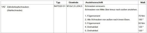

Der Hintergrund ist Folgender. In modernen Motoren wird der Zylinderkopf vom Block mit einer Metallagendichtung abgedichtet. Diese verschleißen nicht mehr, wie die ehemaligen Korkdichtungen, aber sie können auch Unebenheiten und/oder Toleranzen nicht mehr so gut ausgleichen. Im Zusammenspiel mit den Aluminiumlegierungen der Köpfe und Motoren müssen daher heutzutage ganz penibel der Abstand und das Drehmoment aufeinander abgestimmt werden, mit dem Zylinderkopf, die ZKD und der Motorblock miteinander verschraubt werden (von der Anzugsreihenfolge ganz zu schweigen).
Wird also ein Zylinderkopf geplant (ich gehe noch immer davon aus, dass dieser und nicht der Block geplant wurde), dann müssen die Abstände unbedingt aufeinander durch unterschiedliche Dichtungsstärken angepasst werden. Auch gehe ich davon aus, dass er die Aluschrauben (Dehnschrauben) erneuert hat, da sonst das Drehmoment beim Wiederverschrauben auch nicht passt und dann grundsätzlich durch den Druck im Brennraum auch so etwas entstehen könnte.
Das alles sollte ein Motorenmechaniker aber mindestens wissen, bevor er sich herantraut.
Vielleicht wäre eine weitere Idee mal den Block nochmals selbst auf Planität mittels Haarlineal zu messen, nicht dass der Block verzogen ist und gleichfalls geplant hätte werden müssen.
Der Kolbenüberstand ist übrigens ein Fixmaß, an dem die notwendige ZKD-Dicke ermittelt wird. Das ist das Maß, wie hoch der Kolben im Oberen Totpunkt im eingebauten Zustand über die Oberkante des Motorblocks hinausragt.
