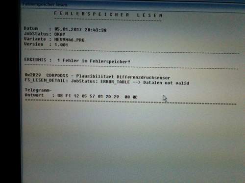

Habe folgendes Prob. Mein E46 geht beim Auskuppeln und Gas wegnehmen einfach aus.
Kennt jemand das Problem?
Ist ja nicht gerade witzig, wenn man in ne Kurve fährt, und der Wagen dann aus geht (Lenkung, Bremse).
Das Problem besteht aber auch nicht immer. Also ab und an... im Stand spinnt auch die Drehzahl ein wenig (zwischen ca 600-1100 upm.)
Mir kommt es auch so vor, als würde er nicht mehr so beschleunigen wie früher mal... kann mich da aber auch irren.
Hoffe mir kann jemand helfen
Jetzt kommt der Knaller ;-)
Ich habe den Wagen von viktroo vor ein paar Jahren übernommen in eben diesem Zustand. Es hat mich auch einiges an Probiererei und Testen gekostet, aber ich habe den Fehler gefunden und behoben.
Es lag weder an irgendeinem Sensor noch an anderer Hardware: Das Problem lag in der Adaption des Minimalhubs der Valvetronic. Zu irgendeinem früheren Zeitpunkt wurde dieser Wert auf 0,0 mm gesetzt. Das führte dazu, dass die Einlassventile beim Warmlauf irgendwann so weit eingefahren sind, dass einfach die Luft weggeblieben ist, um den Leerlauf zu halten. Es war möglich, dass der Motor den Kollaps durch den Valvetronic-Notlauf abgefangen hat (Maximalhub + DK-Regelung) aber manchmal eben auch nicht. So weit so gut.
Nun muss man ja eigentlich nur den Adaptionswert wieder auf einen sinnvollen Wert setzen (0,3-0,8 mm), was aber garnicht so einfach ist, wenn dafür der Motor betriebswarm + im Leerlauf laufen + nicht im Notlauf sein MUSS (zumindest mit tool32 oder ISTA). Nach viel Rumprobiererei mit LL-Anhebung und Klimaanlage ist mir dann endlich die Lösung gekommen:
Ein Update der DME Software! Neue SW draufgeflasht, damit war der Standard-Adaptionswert wiederhergestellt (0,3 mm) und seitdem nie wieder Probleme gehabt.
Also sollte irgendjemand in dieselbe Verlegenheit gekommen sein, prüft mal diesen Adaptionswert. Das darf zwar meiner Meinung nach nicht sein, dass der Motor sich selbst ohne Fehlermeldung abwürgen kann und erst recht nicht, sich dann in so einem Deadlock zu befinden, aber nun ja... wenn es das perfekte Auto wäre, wären viele Menschen heute arbeitslos ;-)

Fehlerspeicher überhaupt mal ausgelesen?

Hast du den Fehlerspeicher wie JAguar schon schrieb auslesen lassen und wenn ja wo?
Habe am Montag nen Termin in meiner Werkstatt
