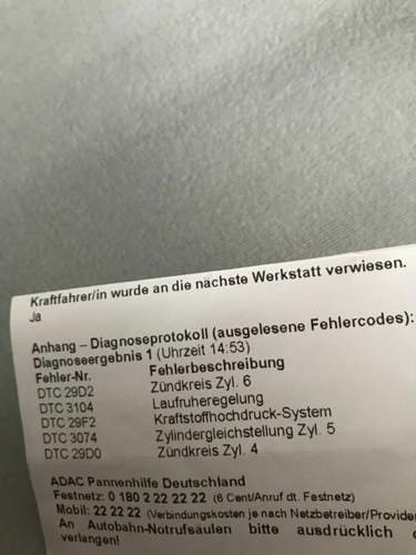

Ich habe etwas länger gebraucht, da mein erster 14er 3/8 Zündkerzenschlüssel nicht gepasst hat und ich jetzt auch noch hinten einen Unfallschaden habe… Egal.
So ich habe 4x neue Zündkerzen eingesetzt und zwei Zündspulen verbaut(vorne und hinten).
Die Zündkerzen gefallen mir nicht! Bitte seht euch mein Bild dazu kurz an.
Die erste beiden sehen recht normal aus aber Nr. 3 war bis zum Ansatz Ölig/ Siffig und Nr. 4 sieht oberhalb der Verschraubung korrodiert aus.
Die erste Testfahrt war „gewohnt“ ruhig aber bei +200 Km/h ist der Zylinder 4 wieder ausgefallen. Im kalten zustand läuft der Motor auch wieder unruhig. Allerdings nicht so stark unruhig wie vor dem Wechsel. Wenn der Motor sich „warm“ gelaufen hat, dann empfinde ich es als ruhig.
Ein auslesen des Fehlerspeichers ergab Fehler: „Aussetzererkennung Zylinder 4 in 3. Zuendfolge Code: 29D0“
Injektor?

*Update*
So meine Pleiten, Pech und Pannen Karre hat jetzt alles durch was es an Standard Problemen gibt.
Eines Abends wollte der Motor kaum noch anspringen. Der Abschlepper musste her. Das Ergebnis ist eine defekte Benzin Hochdruckpumpe + vier neue Injektoren. Schmerzen im Geldbeutel inklusive.
Ich habe keine Lust mehr... da möchte man ein zuverlässiges fahren und es gibt nur Probleme. Na jo. Wusa!
… Achso die Zündspulen sind alle in Ordnung.
Meint Ihr ich könnte noch etwas mit Kulanz erreichen?
