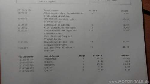

Mach mal folgendes:
Exzenterwellensensorstecker abziehen (unter Abdeckung, genau über Öleinfülldeckel). Einfach Öldeckel runter und Abdeckung anheben, Stekcer geht ohne Werkzeug ab.
Wenn er dann läuft ist es mit an Sicherheit grenzender Wahrscheinlichkeit die Exzenterwelle. Hatten wir auch grade erst, nur nicht so radikal.
Die Symptome passen.

Valvetronik-stecker wo liegt der ?
Ich hatte schon den Stecker über dem Öl-Deckel abgemacht, (Exzenterwellen Stecker)
Das Auto hatte wieder Zug, keine Schlupflöcher mehr und das ruckeln war weg, allerdings war der Auspuff noch mit dem selben geräuschen und die kontrolleuchte blieb an.
Als ich den Stecker wie dran machte , waren wieder die Probleme da.

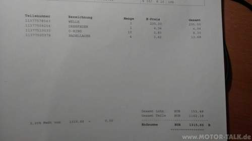

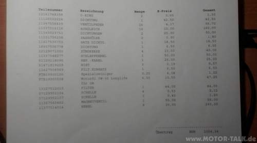

Das hat mir echt geholfen , wie viel kostet die Reperatur ?
