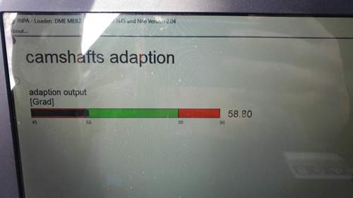

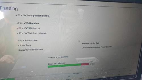

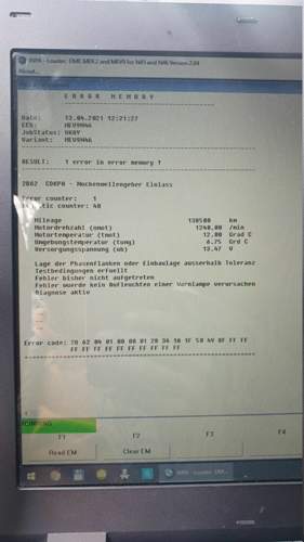

Wenn das Ruckeln stattfindet ist kurz danach der Fehler 2B62 Nockenwellengeber Einlassseitig im FS, den Fehler löschen funktioniert und er fährt dann auch weiter ohne Probleme oder Fehler. Wenn er neu gestartet wird, passiert das gleiche mit Ruckeln wie anfangs beschrieben. den VVT Motor habe ich auch mittels INPA angelernt (siehe Bilder), keine Änderung.
Den NWS habe ich Auslass-/Einlassseitig getauscht, es bleibt bei der Einlassseite. Würden die Steuerzeiten nicht stimmen wäre der Fehler permanent vorhanden bzw würde der Motor auch nicht so gut laufen oder irre ich mich?
Könnten die Magnetventile für die VANOS die Ursache sein, oder würden dann andere Fehler im Speicher stehen?

meistens ist der KW Sensor der Fehler, wenn da nw sensor drin steht. Die Wenn Magnetventile defekt sind, steht das auch drin. Sonst die dinger mal reinigen.
Kann auch an Lambdasonde liegen.

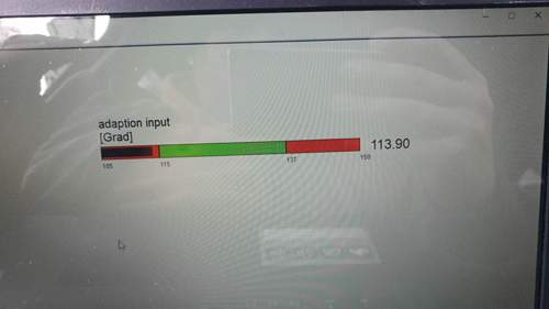

Danke bis hierher erstmal.Hier sind noch die Fotos welche ich beim anfangspost vergessen habe

Ach, du hast die gegen getauscht... dann bleib ich erstmal beim KW sensor. Aber wie gesagt, würde die magnetventile mal reinigen. gibt n video von farid dazu.
Beide Magnetventile hingen fest. Gesäubert-beide klappern wieder.... kws getauscht (hella)- gleicher Fehler wie vorher...ich:kotze..... weiß sonst noch wer was dazu? P.s. unten hab ich noch 2 Bilder der Nockenwellen Adaptionswerte. Stimmen die so?

Also die stehen so wie bei mir nach ketten tausch mit allem drum und dran... wurde mal die kette gemacht?
Ja wie gesagt. Kette, spanner, schienen, kettenrad. Wurde alles von mir gewechselt. Ist vielleicht die vvt an sich hinüber?
Der exzenterwellensensor, liefert der bei problemen nen eigenen Fehler?

Also die valvetronic macht oft zicken. Kann mir aber nicht vorstellen das es was mit dem nw sensor zu tun hat. Fahr du auch mal mit gezogenem sensor der valvetronic
Hab ich gemacht. Deshalb hatte ich gefragt ob der exzenterwellensensor eigene Fehlercodes besitzt...wenn er aufgesteckt ist und defekt sein sollte
Bei dem starten ohne aufgesteckten sensor waren die Drehzahlschwankungen weg und der fehler nsw sensor demzufolge auch....
