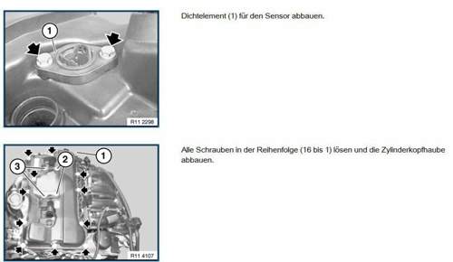

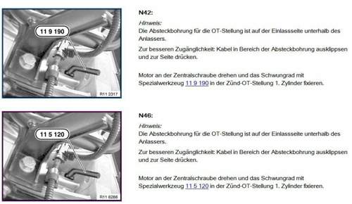

Oder einfach mal Steuerzeiten kontrollieren. Fehlerspeicher Auslesen. Bei verstellten Steuerzeiten springt der Wagen nicht an und hat keine Kompression.
Kette übergesprungen...
Neue schiene und neuen spanner, dann läuft er wieder ;)

Ich denke auch, das die Kette übergesprungen ist. Das kannst du ohne Kenntnis und Demontage nicht feststellen. Dafür spricht die gleichmäßig niedrige Kompression (sofern korrekt gemessen) - Ventile nicht zu beim Totpunkt des Kolben. Weiter das die Motorleuchte an ist, denn es stimmen ja die Werte von Nockenwellen- und Kurbelwellensensor nicht.
