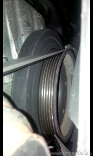

So, habe die Scheibe gewechselt und alles ist wieder OK. Kein Klackern mehr.

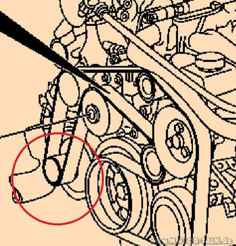

- Nun ist Platz um den Keilrippenriemen zu entspannen. Das geht am besten von unten. Dazu den Riemenspanner mit ner ich glaube 45er Torx Nuss bis zum Anschlag nach links drehen, dann einen passenden Nagel durch das Loch unter dem Riemenspanner stecken. Sollte nun blockiert sein.
- Riemenlauf merken oder fotografieren. So macht man später keinen Fehler, wenn der Riemen wieder neu um die Rollen gelegt wird.
- Riemen von der Motorlüfterrolle, die die Viskokupplung antreibt, und der Riemenscheibe lösen.

Ausbau Riemenscheibe:
- den alten Riemen (siehe oben Spezialwerkzeug) zuschneiden und um die Rolle der Riemenscheibe legen, mit Klebeband fixieren.
- nun von unten die Kettenzange um die Rolle der Riemenscheibe legen (mit dem Schutzriemen darunter!) und richtig stramm fixieren. Rohrverlängerung über den Griff der Kettenzange und am Boden fixieren.
- von oben den 1/2er Gleitgriff und 1/2" 27er Aussensechkantnuss auf die Zentralschraube der Rolle der Riemenscheibe aufsetzen, Rohrverlängerung ansetzen und mit aller Gewalt lösen (links rum). Mein Gleitgriff (Hazet) hat sich dabei etwas verbogen. Schraube ganz rausdrehen - Achtung, da ist noch eine Federscheibe zwischen Schraube und Scheibe. Merken, wierum sie auf der Schraube war!
Einbau Riemenscheibe:
- die Scheibennabe hat eine Nut. Dies muss natürlich beim Einbau beachtet werden. Solange drehen und drücken, biss sie draufgleitet und nur noch ca 3-5mm Platz zwischen Scheibe und Motor sind. Wenn mehr Platz ist, stimmt was nicht.
- die neue Schraube ölen (geht dann leichter anzuziehen), Federscheibe richtigrum aufsetzen und wieder reinschrauben.
- die Schraube wird mit mehr als 325 Nm angezogen:
10.9er Schraube: mit 325 Nm anziehen
danach nochmal um 90° drehen
- der Rest umgekehrt wie oben beschrieben.

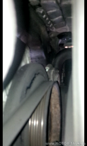

Zustand und "Sound" der alten Riemenscheibe:

Einfach mal bei klapperndem Geräusch gegen den Schwinungstilger/Stossdämpfer mit einem Schraubenzieher drücken. Verschwindet das Geräusch, war er es.
Müsste etwa so aussehen, falls er einen hat :
http://www.ebay.de/.../221467992870?...
Hört sich für mich nach unsauberer Verbrennung an, evtl. ist ein Injektor defekt. Raucht der Wagen?
Meines Wissens hat der 320cdi keinen solchen Schwingungsdämpfer.
Kann schon sein, daß er gar keinen mehr hat. Ich habe bei meinem jetzt nicht nachgesehen.
Aber es gibt eine Spannvorrichtung. Und wenn diese ausgenudelt ist, führt das zu den gleichen Symptomen.

Dieses helle Geräusch könnte ev. auch vom KW-Schwingungsdämpfer kommen, diese Problematik ist sehr bekannt und wurde hier auch schon von "SLer" angesprochen.
Wenn der kaputt ist und du Pech hast, läuft die Riemenscheibe nach hinten und schleift die Ölwanne und den Steuergehäusedeckel auf, dann wirds ziemlich kostspielig.

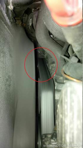

Vielleicht irre ich mich, aber das Geräusch klingt für mich "außenliegend".
Evtl. auch Lager Lichtmaschine. Einfach mal den Riemen runter obs dann weg ist, dann ist es ein Aggregat vorne, und dann mal LM, Spannrollen mit der Hand drehen.
Wobei mein erster Gedanke war, nachdem ich es jetzt erst richtig auf dem PC angehört habe, da schleift der Ventilator am Kühler.
So, ich hatte jetzt vorher mal den Plastikrahmen vom Motorlüfter ab. Für mehr hat es aufgrund der spärlichen Platzverhältnisse nicht gereicht. Einen solchen Dämpfer wie oben genannt, konnte ich nicht sehen.
Oben aus dem Bereich der Injektoren kommt das Geräusch definitiv nicht. Mein Eindruck ist, dass das Geräusch von vorne betrachtet, unten links an der kleinen Riemenrolle am lautesten ist.
Ich habe nochmal eine Audiodatei aufgenommen. ca in der Mitte habe ich ein künstliches Geräusch erzeugt. Ab da habe ich das Handy dann so nah wie möglich da unten rein gehalten. Man hört deutlich, dass das Geräusch dort klarer zu erkennen und auch lauter ist.
