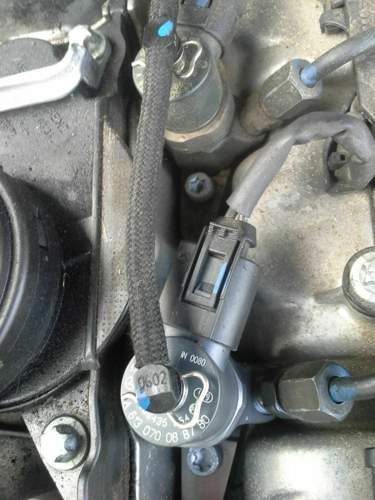

Hallo Freunde, hab letzes Wochenende viel in den diversen Foren gelesen.
Vor 2 Wochen war ich mit meinem Dicken noch am Lago Maggiore.
Letzten Freitagabend, gerade vollgetankt, warmgefahren, etwas stärker beschleunigt beim Überholen, dann der Schock: komisches Geräusch und gewaltige schwarze Qualmwolke im Rückspiegel. Sofort Warnblinker an, rechts ran aufm Fahrradweg. Motor schüttelt und klackert wie wild. Motor aus. Haube auf, nichts zu sehen, kein Öl oder Wasser unterm Auto, Motor wieder an: schüttel klacker.
Horror. Kapitaler Motorschaden? Bei 268 Tkm?
Es wird langsam dunkel. Taxi nach Hause. Im W212-Taxi-220CDI brennt die orange Motor-Leuchte. Der Taxifahrer sagt, er sei schon hundertmal bei Merceces gewesen, die finden keinen Fehler. Na Prost Mahlzeit. Das Wochenende war erstmal gelaufen.
Am Montagmorgen hab ich ihn nochmal angelassen. Motor läuft normal. Kein Schütteln, kein Klackern. Soll ich damit fahren?
Auto-Anft angerufen: Besser nicht mehr fahren. Ich bekomm ne Mobilnummer von Zoran. Der kommt prompt mit seinem Abschlepper. 60 € ohne Quittung. Jetzt steht er in Bochum bei Auto-Anft.
Heute nachmittag erwarte ich einen Anruf. Ich werd langsam nervös.
Gruss ausm Ruhrpott. /rm

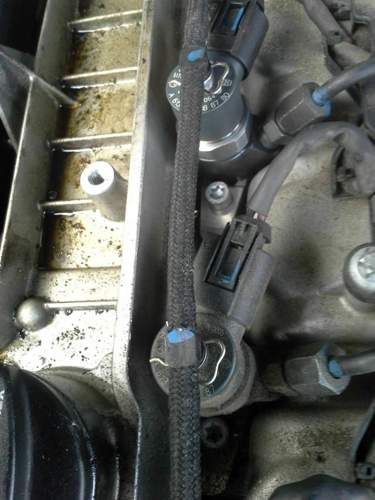

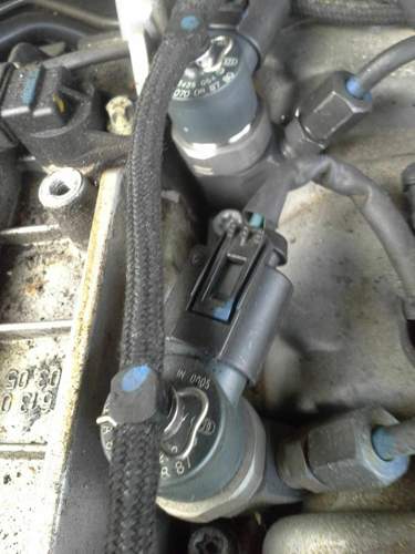

Update: Puh, wahrscheinlich nochmal Glück gehabt.
Kein Problem. Das haben wir hier ständig. Am hinteren Zylinder "nur" Injektor platt. Unverbrannter Diesel ging hinten raus. Dann lief der Zylinder nicht mehr mit. Weitere 2 Injektoren sehen "grenzwertig" aus. Die 3 Anderen seien noch "relativ" gut, aber auch bald fällig.
Was tun fragt Anft. Neue Injektoren kann er sofort bestellen, sind morgen da.
Originalteile von Mercedes: 325 € + MwSt. pro Stück! + Einbau. x 6 = Aua.
Überholte Injektoren ca. 120 €. Gebrauchte bestellt er grundsätzlich nicht.
Er könnte die zwar einbauen, müsste ich mir aber selbst irgendwo besorgen und hinbringen.
Schwere Entscheidung? Neue oder Gebrauchte? Erstmal nur den Kaputten ersetzen? Oder die 2 "Grenzwertigen" gleich mit? Oder besser alle 6?
OK. Alles Grenzwertige muss raus.
3 neue Injektoren und die anderen 3 im Auge behalten.
Sieht so aus als gingen die leicht raus. Für den Einbau schätzt er 2 Stunden. Wenn die Dinger morgen Mittag da sind, dann baut er die sofort ein. Wenn ich Glück habe kann ich ihn morgen Abend wieder abholen.
Jetzt gehts mir schon besser. Gruss /rm

Injektor 1 + 4 + 6 sind neu.
Die anderen werde ich im Argusauge behalten.

Bei den Injektoren sollte man nicht lange fackeln, sonst brennt die Hütte, wenn's blöd läuft. Ein Kolbenboden ist bei schlechtem Spritzbild rasch durchgeschmolzen und starke Rußbildung macht den DPF vorzeitig fertig (so man einen hat).
Die restlichen 3 alten Injektoren wurden durchgemessen und sollen noch gut sein. Die sehen auch noch ganz passabel aus (siehe Fotos oben). Beim nächsten Ölwechsel werden die getauscht. Ich will meinen "Elwood" schließlich noch ein paar Jahre fahren. Ich könnte mir zur Zeit kein geeigneteres Auto für mich vorstellen. Schon allein wegen dem Ladevolumen.
