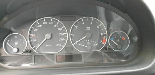

Hallo ich habe eine Frage mein 320i 2,2l läuft ziemlich hoch.ich weis das diese Motoren normalerweise nicht so hoch laufen(bin mit bmw groß geworden)ich bin bei 200 km/h schon kurz vorm roten Bereich kann dass sein das der Vorbesitzer ein anderes Getriebe verbaut hat ?

Wenn, dann eher ein anderes Differential.
Meiner (komplett original) hat den gleichen Motor drin. Er läuft nach Tacho etwas über 230 und geht dann in den Drehzahlbegrenzer. Bei 200 ist er auch schon kurz vor dem roten Bereich.

Ja mein Vater hatte früher den Motor im e39 der lieg auch über 230 deswegen hab ich mich gewundert.Aber differential hat doch nichts mit drehmemont zu tun oder ?
Deine Frage hat nichts mit Drehmoment zu tun. Nur mit Drehzahl und Übersetzung.

Aber der M54 320 läuft serienmäßig sicherlich mehr als 200 km/h. Ich denke auch, dass ein anderes Differential eingebaut wurde.
Der läuft 228km/h und da zeigt der Drehzahlmesser gut 6500U/min an ;)

Er hat geschrieben, dass er bei 200 kurz vor dem roten Bereich ist. Roter Bereich = Drehzahlbegrenzer = geht nix mehr.
Nun müsste man definieren was " kurz davor" heißt . 6450 Undrehungen wäre nicht normal.. 6000... 6200 schon eher...
Der rote Bereich fängt bei 6000 Umdrehungen an. Da sind noch 500 Umdrehungen bis zum Begrenzer.
Themenstarteram 12. Mai 2021 um 10:21
Der ist angegeben bei 224 6100 Umdrehungen
Der dreht bei Höchstgeschwindigkeit höher. Die 6100 im Schein ist die Drehzahl, bei der die maximale Leistung von 125 kW anliegt.
