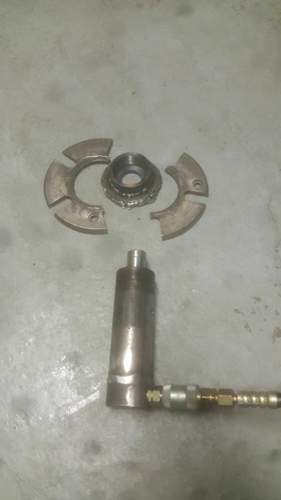

Hallo, ich habe einen der besagten BMW, seit einiger Zeit macht er summende Geräusche von der Hinterachse die sich auch bei Kurvenfahrten etwas verändern, also tippe ich mal auf die Radlager hinten.
Kann mir dazu jemand sagen wie aufwendig das ganze wird und mit welchem Zeitansatz für beiden Seiten zu rechnen ist? Bühne und Werkzeug ist vorhanden, auch das Radlager- und Radnaben-Werkzeug, eine kleine Anleitung wäre klasse.

Wenn du das Original Werkzeug hast mit der Druckpresse, geht's auf 1,5h.
Ich musste das mal ohne machen und es ging nichts auf / raus.. am Ende eben kompletten Radträger ausgebaut.

Orginal nicht aber Sätze aus dem Netz, einmal diesen Zughammer zum Radnaben abziehen und dann ein Radlager Satz, sollte reichen?
Und was muss dazu alles auseinander?
Auf YouTube gibt's ne Anleitung für den E46. Kann man fast 1 zu 1 übernehmen.

aber den Rest aus dem Träger bekomme ich doch nicht mit dem Werkzeug raus? Das sieht mir sehr selbst gebastelt aus? Radnabe rausziehen sehe ich ja noch ein aber den rest ohne Ausbau???
Das neue dann zuerst in den Träger und dann die Nabe wieder rein?

Habe letzes Jahr selbst gewechselt. Möchte ich nicht nochmal machen. Die Gleithammer aus der Bucht sind bestimmt Spielzeug, hatte mir einen mit 4-5kg gebaut und es war fast unmöglich das Lager zu bewegen. Hab das ganze dann mit Gewindestange unter Spannung gesetz, gleichzeitig mit Gleithammer und dann ging es mm weise. Wei gesagt hoffe nieee wieder. Lieber 300€ sofern zur Verfügung.
Ja, ihr habt recht - die Arbeit ist nicht ohne. Aber ich wollte es unbedingt selbst probieren. Leider ist es gestern auch bei dem Versuch geblieben , hab die Antriebswelle nicht rausbekommen. Selbst von einem 1-meter 5 Kg Vorschlaghammer ließ sie sich nicht beindrucken. Hab auf das Gewinde 3 Mutter draufgeschraubt und so richtig draufgeschlagen. Nix, keine Bewegung. Zwischendurch hab noch mit lockergeschraubten Antriebswelle paar Burnouts (vorwärts und rückwärts) gemacht in der Hoffnung, dass die sich an den Schlitzen lockert. Hat leider auch nichts gebracht. Man bekommt das Gefühl, die Teile sind aus einem Guß gegossen. Aber bevor ich die Antriebswelle ruiniere, schraube ich alles wieder zusammen und bring den Dicken zu BMW. Sollen die sich doch abkotzen mit ihrer Qualität.
Wenn der das Hydraulikwerkzeug hat, macht der das auf 1,5 Stunden, damit kann man bis 5 Tonnen Druck aufbringen.

Du brauchst eine Presse zum rausdrücken und eine zum reindrücken.
1,5 Stunden sind ein Witz, 1,5 Tage treffen es eher, auch eine Werkstatt schafft es nicht in 1,5 h.
