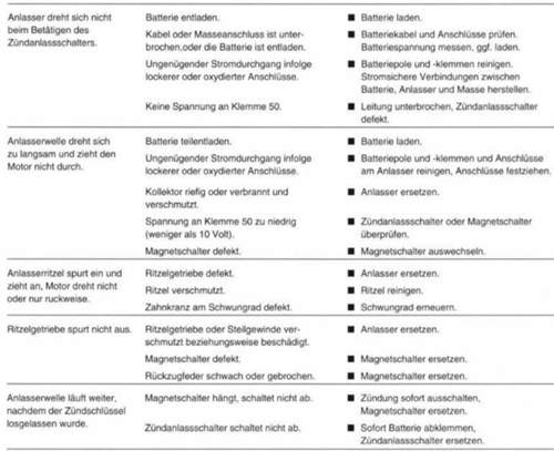

Weiß ich nicht mehr, wie das war. Man kann an den Werten sehen ob er getreten ist oder nicht. Ok das klacken zeigt aber dass er das Signal bekommt. Miss doch mal am Anlasser ob da Spannung ankommt.
Das steht in "so wirds gemacht"
Anlassen
