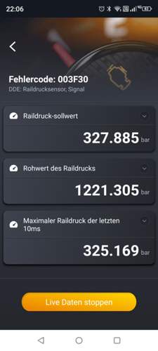

Hallo ihr Lieben,
ich bin mit meinem Latein am Ende.
Zum Fahrzeug: 320d BJ 2006 163PS
Nachdem ich nun den insgesamt dritten Turbolader drin habe und meinte endlich geht's rund folgt nach kurzer Zeit das nächste Problem.
Ich wollte ihn zur Werkstatt bringen, springt er nicht richtig an. Drehzahl im unteren Bereich schwankt stark. Dann geht er aus. Motorkontrollleuchte und die Meldung "erhöhte Emission". Zur Werkstatt sollte er zum Radlager Tausch und weil er länger gestanden hat (der 2. Turbolader war eingeschickt wegen Garantie) Tausch vom Kraftstofffilter.
Wenn er kalt ist, springt er mit den Schwankungen an. Ist aber dann im höheren Drehzahlbereich "fahrbar". Sobald er dann aber abgestellt wird, geht er nach dem Start wieder aus mit MKL und Emmission.
Fehlerspeicher sagt Raildrucksensor 003F30 Signal und kraftstofffilter (der Fehler ist von der Werkstatt gelöscht worden nach dem Tausch, wird mir bei Carly aber mit dem alten km Stand angezeigt).
Ich weiß es ist die Suche nach der Nadel im Heuhaufen. Vielleicht kann mir einer noch Tipps geben.

Raildrucksensor scheint defekt zu sein, oder?
Zumindest bei dem Fehler.
Themenstarteram 1. Mai 2023 um 18:05
Ein Freund meinte der Kurbelwellensensor.
Er startet wenn er kalt ist normal. Wenn ich dann gefahren bin. Parke und will dann wieder starten kommt der Fehler und er geht nach kurzer Zeit aus, Drehzahl dabei schwankend.

Kurzes Update: die Problematik ist von jetzt auf gleich verschwunden. Raildrucksensor trotzdem bestellt da im Speicher trotzdem vorhanden. Der wird heute getauscht. Gestern Autobahn gefahren, alles gut. Im Heimatort angekommen schwankte die Leistung, ohne Änderung der Drehzahl. Es fühlte sich an als ob er aufgehalten wird, dann sprang er wieder vorwärts. Drehzahl bleibt bei durchgetretener Kupplung auf 1000.
Klingt nach Kupplung. Aber normalerweise kommt das ja nicht von jetzt auf gleich sondern macht sich schleichend bemerkbar.
Habt ihr da schon Erfahrungen gemacht?
Themenstarteram 28. Mai 2023 um 10:12
Kein Sensor Tausch heute. Es wurde der falsche geliefert. Falsche Anzahl der Pins.
Themenstarteram 28. Mai 2023 um 10:13
Kupplung ist es auch nicht. Scheint ein Problem der Kraftstoffversorgung zu sein. Also verabschiedet sich der Sensor wohl jetzt gänzlich. Trotzdem werde ich langsam wahnsinnig..

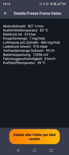

Update: raildrucksensor getauscht. Kurze Probefahrt war gut. Der Fehler "beheizter kraftstofffilter" kommt nun aber wieder. Dieser wurde allerdings kurz bevor das Drama richtig los ging getauscht vom freundlichen im Zuge des Radlager Wechsels getauscht.
Themenstarteram 14. Juni 2023 um 17:16
Direkt nach der Probefahrt noch im Stand ausgelesen

Irgendwas orgelt da nach. ??

Heute Auto auf der Bühne gehabt. Darunter gestanden. Es kommt aus der Zusatzwasserpumpe.
