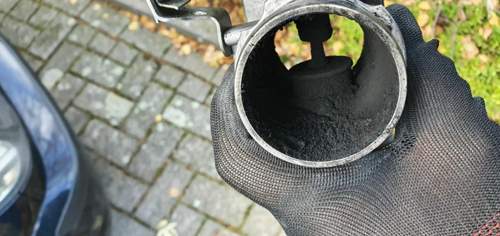

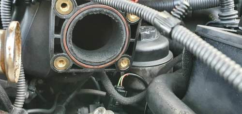

Allerdings... Ich habe immer noch ein Pfeif-/Heulgeräusch. Heute habe ich mal selbst am Wagen etwas geschraubt. Auf dem einen Foto seht ihr das AGR Ventil, auf dem anderen den Eingang der Ansaugbrücke. Verglichen mit dem, was man sonst manchmal sieht, ist da fast gar nichts drin. Und meiner hat fast 339.000 km auf der Uhr! Und ich habe das noch nie sauber gemacht. Ich werde das jetzt trotzdem gründlich reinigen.
Die Kurbelgehäuseentlüftung habe ich mir auch angesehen. Blitzsauber da...

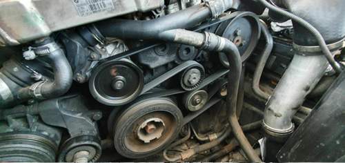

Dann die Keilrippenriemen... irgendwo muss das Geräusch ja herkommen. Die Spannrolle des Riemens für den Klimakompressor ist nicht mehr in Ordnung. Zwar nicht katastrophal, aber sie wackelt etwas macht macht beim Drehen mit der Hand leichte Geräusche. Also sollte ich die auf jeden Fall tauschen, egal ob die das Pfeifen verursacht oder nicht.
Jetzt kommt aber mein Problem: laut bmwfans.info hier http://de.bmwfans.info/.../
habe ich die Version ohne Spanner. In meinem Wagen ist aber ein Spanner verbaut. Das kann man auf dem dritten Bild links unten sehen.
Da ergeben sich ein paar Fragen:
- Woher weiß ich jetzt, welches Ersatzteil ich bestellen muss? Kann mir einer von euch das sagen?
- Sollte ich das komplett mit Spannelement tauschen? Rein subjektiv fand ich die Spannung nicht sehr hoch. Auf jeden Fall geringer als beim Spanner des Hauptriemens. Und es fühlte sich nicht nur schwächer, sondern auch anders an. Irgendwie "gedämpft". Kann es sein, das der Spanner die hydraulische Version ist?
- Kann man auch die Rolle einzeln tauschen?
- Gibt es eine vernünftige Anleitung für den Tausch? Habe nichts für mein spezifisches Modell gefunden. Ist ja auch kein Wunder, wenn es da so eigentlich gar nicht gibt. Wo sitzen die Schrauben für den Ausbau des Spanners?
