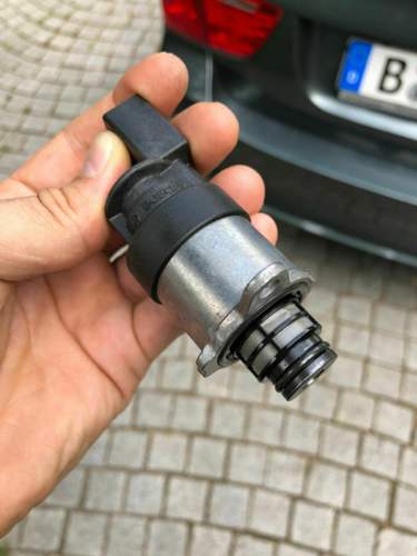

... hab jetzt auch mein MRV gewechselt. Kein Ruckeln mehr. Auto fährt wie ne eins.
Für den Ausbau musste ich nur die Abdeckung oben (auf der der Pollenfilter sitzt) abbauen und das Saugrohr an der Drosselklappe abclipsen. Hab das MRV mit den von @primolev empfohlenen 6,5Nm angezogen. Motor ist nicht sofort angesprungen (klar! MRV musste ja erst durchflutet werden). Warum das aber 5x 5s kurbeln gebraucht hat verstehe ich ehrlichgesagt nicht. Hochdruckpumpe will ja geschiert werden. Egal, Motor läuft jetzt).
@ahmettir @Matze_Lion @primolev @rommulaner: Vielen Dank an Euch und diesem Forum. Ohne Euch hätte ich es nicht hinbekommen bzw. wäre um ein paar Scheine ärmer!
P.S.: Ich wollte das Ventil noch auseinander nehmen da ich vermutete, das es verschmutzt war. Leider lässt sich das Teil nicht demontieren. Hätte sonst ein paar Bilder gepostet.
Dieser Thread ist, würde ich sagen, hiermit GELÖST !!!!!!!!!!!!!!!!!!!!!!!!

Ich hab eigentlich keine Ahnung, aber das gleiche Problem wie du, ich tausche heute mal das Mengenregelventil an der Hochdruckpumpe, ich hoffe, dass das die Lösung ist.

@primolev kann tatsächlich das Druckregelventil von der HDP sein (siehe folgenden Beitrag https://www.e90-forum.de/index.php?...).
Ist dein 'Mengenregelventil' die Nr. 2 im angefügten Bild oder welche Teilnummer meinst Du?
Mengenregelventil
... ich habe da wohl was durcheinander gebracht. Das Mengenregelventil sitzt direkt an der HDP (die Nummer 3 im angefügten Bild). Sorry für die Verwirrung.
Mengenregelventil-dasrichtige
