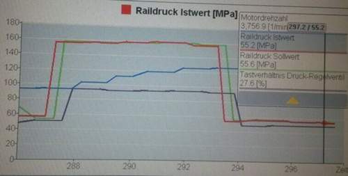

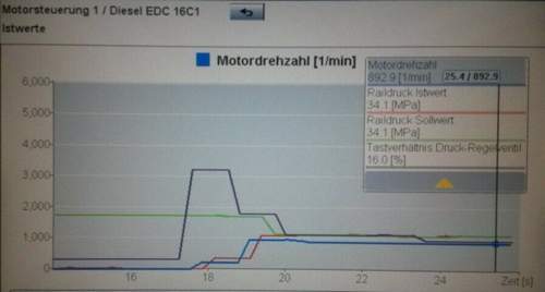

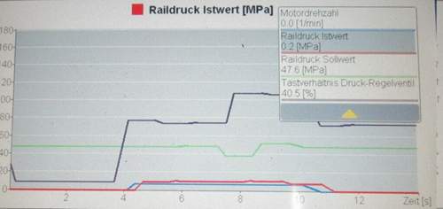

320d springt schlecht an wenn er warm ist, Raildruck zu niedrig
Problem bei meinem e46 320d 11/2002.
Wenn er warm ist, springt er schlecht an. Wenn er eine halbe Stunde gestanden hat, springt er garnicht an.
Morgens oder nach längerer Standzeit springt er einigermaßen gut an.
Leistung, wenn er läuft ist komplett vorhanden, DDE Leuchte im Kombi bleibt auch aus.
Geprüft habe ich: Injektor Rücklauf: Perfekte Werte
Korrekturmengen Injektor: Perfekte Werte.
sporadisch beim Start ist Raildruck zu niedrig im Motorsteuergeräte abgelegt. Wenn er nicht anspringt, beträgt während des Startvorgangs der Raildruck laut Diagnosetester nur ca. 20% der Sollwerte.
Wie kann ich weiter vorgehen, um den Fehler zu finden-

Wenn die Batterie voll geladen ist und der Motor normal durchdreht wird es eher nicht an der Batterie liegen.
In Frage kommt alles was mit dem CR-System zusammen haengt: Railpumpe, Kraftstoffpumpe, Druckregler.

es ist der Injektor (einer von den)...
wird zum Glück von der Garantie übernommen, muss leider 60% Material zahlen... was bei 326€ nicht unerheblich ist... ist aber okay, kann damit leben...

Guck dir über Parameter die soll und istwerte für raildrucksensor an wenn die in Ordnung ist sind deine injetoren kaputt durch Rücklauf und Mengen Messung kannst du nicht feststellen ob du kaputt sind aber Bau sie aus lass sie überprüfen
Oder du kannst dir mal die vorförderpumpe anschauen die sitzt da wo der Kraftstofffilter sitzt einfach kraftstoffschlau abziehen und die Zündung kurz an und aus beobachten ob da was kommt die Pumpe muss ja schon vorförden
Hab aktuell das selbe Problem, werd jetzt mal das Hochdruckregelventil an HDP ausbauen um die O-Ringe zu ersetzen. Korrekturmengen meiner Injektoren waren laut Tester i.O. hab trotzdem die Leckölmenge gemessen. Ergebnis zwei davon sind weit aus der Toleranz 160ml/3 Minuten. Die anderen beiden haben knapp 40ml/3Minuten. Werd die Injektoren ausbauen und reinigen, hoffe er springt dann wieder besser an.
