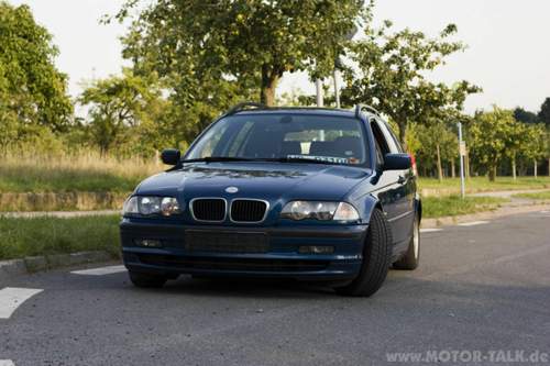

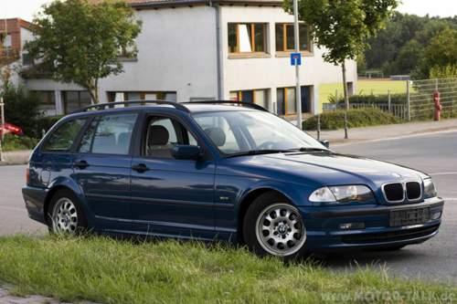

Das ist aber ein Schnapper :-) Poste mal Bilder?
Dann bekommt er ja nun TüV :-)
Habe bisher leider nur Bilder mit den (echt alten) Handy gemacht. Morgen pack ich mal die Kamera aus und fahr ihn mal aus der Tiefgarage, dennoch hier erstmal die Handybilder angehängt
Edit: Die Bilder sind noch BEVOR die Stoßdämpfer neu sind. Jetzt klebt er nicht mehr ganz so tief, aber immernoch ziemlich Tief, im Vergleich mit meinem A6
1100€ mit Dämpfern? Wer hat denn da sein Auto verschenkt?
