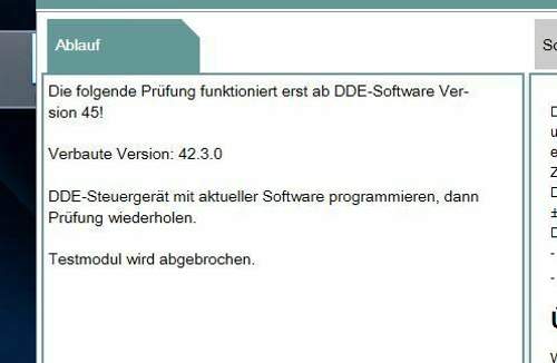

hab ein Problem mit meinem neu erworbenen 320d (M47N) - Bj. 02 - 110KW - 236tkm. Folgendes Fehlerbild ist vorhanden: Unrunder Motorlauf, weißer Rauch ausm Auspuff, deutliches Nageln im Motorraum
Zur Vorgeschichte: Der Vorbesitzer hatte den Turbolader wechseln lassen und hatte dann keine Lust mehr noch mehr Geld in die Karre zu stecken, da seine Werkstatt Injektor 4 als Fehler identifizert hat und samt Wechsel 600€ haben wollte.
Nun ja, jetzt hab ich den Wagen und betreibe Fehlersuche.
Als ich den Wagen abgeholt habe, habe ich direkt den Fehlerspeicher ausgelesen. Es waren 4 Fehler drin: 4212 Gluehkerze an Zylinder 1, 4232 Gluehkerze an Zylinder 3, 4661 Versorgungsspannung, 4B90 Raildrucküberwachung Start.
Habe die Fehler mittels IN*A gelöscht und bin danach 50km gefahren. Nochmals ausgelesen..... 2 Fehler: Gluehkerze an Zylinder 1, Gluehkerze an Zylinder 3. Dann habe ich den Status der selektiven Mengenkorrektur ausgelesen. Hier zeigte sich, dass sich die Werte von Injektor 1 und 2 nicht bewegen. Sie bleiben auch beim Gas geben auf 0 (siehe Bild 1).

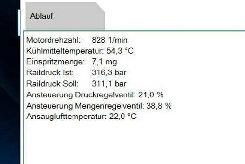

Daraufhin habe ich einen Rücklaufmengen-Test gemacht. Dieser war allerdings relativ unauffällig (siehe Bild 2). Einzig Injektor 4 weichte minimal ab.

Danach nochmal den Fehlerspeicher ausgelesen. Gluehkerze 1 und 3 noch drin und zusätzlich ein Fehler am Injektor 1 (siehe Bild 4). Der Kabelbaum der von den Injektoren zum MSG geht, ist in Ordnung. Habe ihn auf Durchgang gemessen.
Nun weiß ich nemmer weiter Könnte es sein, dass das MSG einen Defekt hat und dadurch Injektor 1 und 2 gar nicht arbeiten?

Der Fehler wandert leider nicht mit. Hatte ja schon Injektor 2 mit 3 getauscht. Trotzdessen zeigte die selektive Mengenkorrektur keine veränderten Werte an Injektor 1 und 2. Somit könnte ja man ausschließen, dass es am Injektor selbst liegt.
Ich vermute, dass das Steuergerät (DDE) Injektor 1 und 2 gar nicht ansteuert :/

Also die Selektive Mengenkorrektur ist leider nicht zur zielgenauen Fehlersuche geeignet. Ich habe da auch mehr als 2 Wochen fast täglich daran gearbeitet bis ich es verstanden habe. Bei mir war auch der Wert an 4 über 5. Dachte schnelle Sache, neuen rein und alles gut. Denkste. Neuer Injektor rein, Fehler identisch. Der Fehler lag an 3. Weil der 3 verstopft war, hat der 4 mehr eingespritzt um die Karre auf Touren zu halten.
Deshalb ist die Drehungleichförmigkeit viel aussagekräftiger. Sie zeigt dir die Werte der theoretischen Leerlauf-Drehzahlen der jeweiligen Zylinder. In diesem Modus arbeiten alle Injektoren gleich und es wird nichts ausgeglichen. Dann siehst du nämlich das wahrscheinlich der Zylinder 3 eine kleinere Drehzahl hat als der Zylinder 4.
Die Werte an 1 und 2 sind soweit ok. Dort wird in der Tat nichts ausgeglichen, weil die beiden anderen halt Probleme machen. Ich würde die Injektoren gemäß der Zündreihenfolge jeweils einen versetzen. Die Korrekturwerte entsprechend anpassen. Dann muss sich etwas tun.
Fall sich dann nichts tut, dann sieht es leider böse aus. Dann liegt es am Zylinder selbst. Bosch macht dann nämlich einen Kompressionstest, weil wenn der Injektor schon lange pisselt, kann es sein das du ein Loch im Kolben hast und dann kannst du auch ganz neue Injektoren von BMW kaufen und es wird leider nicht besser.
Hmmmmm....du hast Recht! Ich habe heute zufällig einen Screenshot der IMA Codes gemacht. Dort sieht man auch die Leerlauf-Drehzahlen der einzelnen Zylinder (siehe Bild 1). Man sieht, dass Zylinder 3 eine kleinere Drehzahl aufweist wie alle anderen....
Leider habe ich die Drehzahlen nicht vor dem Tausch der Injektoren untereinander dokumentiert.... hrhr.
Ich hab nur den Vergleich der selektiven Mengenkorrektur.
Bild 2: Injektor 2 an Zylinder 2, Injektor 3 an Zylinder 3
Bild 3: Injektor 2 an Zylinder 3, Injektor 3 an Zylinder 2
Man sieht zwar einen unterschied, jedoch trotzdem keine Werte an 1 und 2..... hat das weiß zu bedeuten? Ich hoffe mal sehr, dass deine Vorhersage mit dem defekten Zylinder/Kolben nicht eintrifft :/
