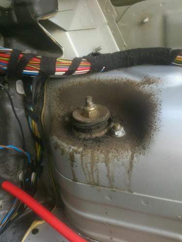

Die Domlager unbedingt mit manchen ;-)
So sah mein rechtes aus!
