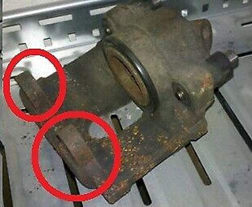

Ich habe vor 3 Tagen bei meinem Youngtimer (E36 Coupe 320i, bj. 92) Bremsscheiben und Beläge hinten gewechselt. Beides von Bosch. Da die Bremsccheiben von Bosch eine Beschichtung haben die sich wegbremst habe ich gesehen dass beide Bremsscheiben nur auf der Hälfte tragen. Und zwar ist rechts wie links die Beschichtung nur außen ca 3cm weg. innen stehen noch 2cm wo augenscheinlich kein Kontakt zwischen Belag und Scheibe ist. Woran kann das liegen?
Normal würde ich ja auch einen Sattel tippen, aber das Tragbild ist rechts wie links identisch.
Die Laufflächen vom Sattel wurden beim Einbau der Beläge selbstverständlich gereinigt und mit Pastilube gefettet.

Wie sehen die Führungsschrauben Nr.8 und die Führungshülsen Nr.7 denn aus?
Klick
Wenn es da klemmt,kann es zu diesem Tragbild kommen.
Darüberhinaus kann auch der Bremskolben klemmen,da er teilweise verrostet ist.

Trotzdem müssen sich die Beläge sofort an die Scheibe legen und zwar über einen Großteil der Fläche, erstrecht wenn Beläge UND Scheiben neu sind. Ist das nicht der Fall kann das folgende Ursachen haben:
- Kolben drückt einseitig aus dem Kolbengehäuse
- Führungsbolzen verschmutzt
- Führungshülse nicht mehr leichtgängig
- Bremssattel nicht ordentlich gereinigt vor Einsetzen der neuen Beläge
Der letzte Punkt ist wohl einer der am häufigsten Auftretenden "Probleme".
Ich würde den Sattel nochmal ausbauen und genauestens den Teil anguggen, an dem der äußere Bremsbelag anliegt. In aller Regel sitzt hier sehr viel Schmutz und/oder Rost.
Der Übergang der beiden "Laschen" die den Belag gegen die Scheibe drücken muss exakt einen 90° Winkel zum Rest des Sattels bilden. Sitzt hier beim Übergang Schmutz und/oder Rost, kommt es genau zu dem Fehlerbild.
Am Besten mit einer Drahtbürste reinigen (auf die Staubschutzmanschette am Kolben aufpassen) und hartnäckige Rostbröckchen mit einem kleinen Hammer vorsichtig abschlagen.
- Bremssattel nicht ordentlich gereinigt vor Einsetzen der neuen BelägeDer letzte Punkt ist wohl einer der am häufigsten Auftretenden "Probleme".
Sorry, falls ich auf dem Schlauch steh. Aber was meinst du damit genau?
