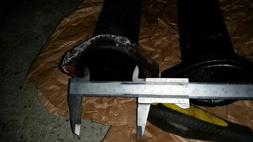

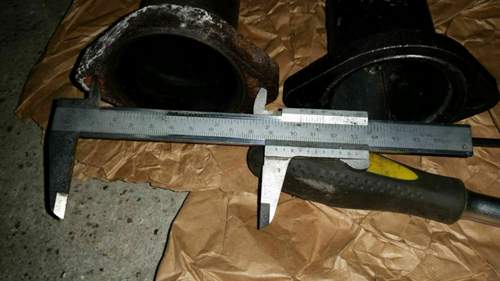

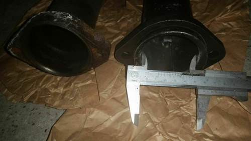

Hallo zusammen ich habe einen 320i Cabrio aus 1998. Mit originaler auspuffanlage.
Nun möchte ich einen anderen ESD montieren.
Ich habe mir bei den Supersport bestellt.
Beim montieren musste ich feststellen das dieser nicht passt.
Der Grund ist ein zu geringer durchmesser am neuen Flansch.
Org. Bmw Esd Flanschdurchmesser: 60mm
supersport ESd Flanschdurchmesser : 57mm
Das Lochbild an der Schelle ist komischerweisse an dem Supersport größer.
Bilder kann ich gerne noch posten.
Hat jemand ne Idee, Supersport sagt es kann nicht sein ihr Maß ist gewöhnlich.

Zwischen dem Flansch steckt normalerweise eine Dichtung, oder Dichtring. I. d. R. kann man damit 3 mm überbrücken und den Flansch festziehen. Die Bohrungen an den beiden Flanschen sollten schon übereinander liegen, damit man sie verschrauben kann. Bild wäre hilfreich!

Der max. Lochabstand von der Schelle:
BMW 92
Supersport 98
Themenstarteram 9. April 2015 um 12:19
Hier einige bilder mit Maßen
das vierte bild mit lochbild bekomme ich nicht hochladen dieser beträgt wie gesagt 98mm

So wie es aussieht, muss der Ansatz vom neuen ESD in das Rohr der Abgasanlage passen. Dazwischen kommt eine flache Dichtung. Wenn das nicht passt, dann musst du versuchen mit einem Dichtring aus Eisen, der dann auf dem Ansatz liegt, in der Breite etwas breiter ist, und dann gegen den Flansch der Abgasanlage (Rohr) drückt, die Verbindung kraftschlüssig herstellen. Das ist so machbar.

Ich würde die Dichtung zwischen machen, eine Seite verschrauben, dann die andere aufbohren, dann verschrauben und gut ist...

Ob bei dir der Durchmesser 60 mm original ist, das weiß ich nicht. Ist aber auch nicht wichtig. Wenn nun der Ansatz an dem neuen Topf im Durchmesser größer ist, und dadurch nicht in das Rohr geht, dann musst du ein Dichtring davorsetzen, der dann an dem anderen Flansch anliegt. Wenn du dann mit den beiden Schrauben fest schraubst ist er dicht. Kann doch nicht so schwer sein. Dichtringe gibt es "über GOOGLE", musst halt suchen.
Ich habe eine M3 ESD über ein 60er und 58er Zwischenrohre an die beiden KATs geschraubt. davor noch eine Verjüngung angeschweißt. (...) dann mit einem Dichtring und einer Schiebedichtung an die KATs verschraubt.
(...) und das alles unter einem E30. Wenn das ordentlich aussieht und dicht ist, sagt der TüV nichts dazu. Musst halt ein bisschen anpassen.
