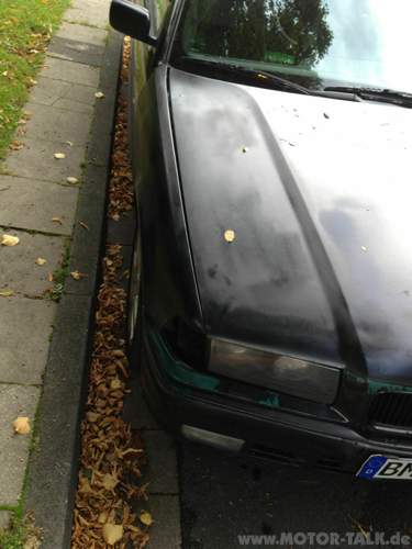

Hi Leute,
Hab mir einen 320i gekauft. An der Front sind kleine Spannweiten sag ich mal, also es ist defitiniv was passiert aber der Verkäufer meinte es wäre eine Einstellsache.
Guckt euch bitte mal die Bilder an. Was sagt ihr dazu?
Mal ehrlich, was man auf dem Bildern so sieht, denke ich mal, das der Rest vom Fahrzeug auch keinen Neuwagenzustand hat. Der wird auch keine 5 Mille gekostet haben. Defekte Teile (wie schon gesagt wurde) vom Schrotti besorgen, und dann so günstig wie möglich zusammen schrauben. Und wenn ein Spaltmaß dann nicht mehr zu 100% passt, geht die Welt auch nicht unter

Viel Spaß beim "Einstellen"
ich bin ja wirklich keiner, der bei jedem Kratzer oder jeder Delle sagt, dass es ein Unfaller ist ...aber das ist definitiv einer, den es gut erwischt hat
am 30. August 2014 um 16:04
Das Ding ist doch krum wie hulle.
Nochmal den hast du als Unfallfrei gekauft :) :) :)
Nur eine Einstellungssache. Ja ne, is klar ;)

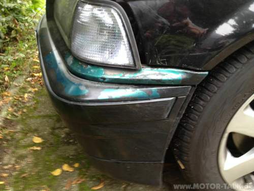

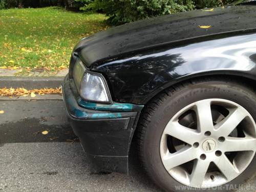

Die Front hat nen Treffer erhalten. Wie stark, ist mit diesen Bilder nicht feststellbar, schon zu sehr zerrupft. Die Front ist halt recht weich.
Auffällig: Der Kotflügel ist org. nicht angeschweisst, das Nierenblech steht etwas nach aussen und ist neben dem Scheinwerfer verbogen, die Verkleidung vom Lüfterrad ist nicht fest, ein Halter vom Scheinwerfer ist weg, der Kabelbaum gehört unter die Vorderwand.
Schön ist das alles nicht. Ob der Treffer ernsthaft war kannst du am einfachsten an den Pralldämpfern erkennen. Sind die eingeschoben war es ein richtiger Knaller.
Danke schonmal für die Teils produktiven Antworten. Das Fahrzeug hat bis 03/16 TÜV und hat Volllederaustattung. Den 320i Motor mit Vanos ca. 220.000 km gelaufen. Fahrzeug hat keinen Rost! Nur halt diesen beschissenen Unfallschaden.
Ich hab das Fahrzeug von privat gekauft. Die Pralldämpfer haben keinen abbekommen.

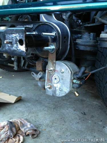

Teil Nr.1 ist beim fotografierten Auto von nem Vierzylinder:
Klick
Die haben keinen Anschluß für den Luftschlauch zur Lichtmaschine,die wird bei den Sechszylindern sonst zu heiß und verschleißt somit deutlich stärker.
Ob hier ein Unfallschaden vorliegt.....gut möglich (solltest du das aber von dem "Knick" auf Bild 1 überm Reifen im Blech ableiten,muß ich dich enttäuschen....den hat JEDER E36 ab Werk serienmäßig drin,das muß so).....ob hier gepfuscht wurde.....ganz sicher.....
Warum kauft man sowas?Und das ist so eindeutiger Betrug,das die Sache nicht hier im Forum sondern bei meinem Anwalt liegen würde.....

Ich sehe einen nicht fachgerecht abmontierten Kotflügel,der durch das lösen der letzten Schraube,die Kotflügel und Nierenblech miteinander verbindet,den Kotflügel UND das Nierenblech verbogen hat.
Auf dem zweiten Bild steht der Stoßfänger wohl etwas ab,wobei das optisch täuschen kann,da das Nierenblech ja schon durch wegbiegen des Kotflügels Kernschrott ist....
Ansonsten sehe ich nur die oben schon erwähnte,falsche Abdeckung von Nierenblech zu Kühler.Und ja,der Kabelbaum läuft auch ned ganz richtig,wie auch schon korrekt angemerkt.
Jede weitere Spekulation zum Karosseriezustand ist blindes rumraten....

Auf welcher Grundlage kommst du (und scheinbar viele andere User) zu der Annahme,das hier ein verzogener Rahmen vorliegt?
Etwa wegen dem Knick hinterm Kotflügel,der auf Bild 1 zu sehen ist,direkt über der Radmitte?
Das MUß so,so lief jeder E36 vom Band!Das ist KEIN Unfallschaden,hier ist NICHTS verzogen,verbogen oder ungewollt eingeknickt!
Und jeder,der einen Kotflügel schonmal demontiert hatte,wird dir dies bestätigen!
