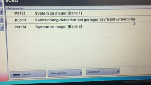

Ich habe ein E46 320i Spritverbrauch 15l Innenstadt Motor kontrolleuchtet bis jetzt nix gefunden
Ich brauch ihre Hilfe bitte schreiben Sie mir woran es ist legen.
Nach falsch Luft gesucht nix gefunden!
Ölabscheide neu getauscht.

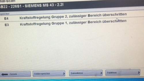

Fehlerspeicher ausgelesen
Kraftstoffregelung Gruppe 2 zulässiger Bereich überschritten
Kraftstoffregelung Gruppe 1 zulässiger Bereich überschritten

da beide Bereich unterschritten sind, entweder Falschluft an Ansaugung (Faltbalke mal genau durchschauen, sämtliche Leitungen). Oder auch an der Rückseite der Ansaugbrücke, da sitzt auch eine Verstelleinheit für den Ansaugtrakt. Schauen ob die Membran von dem Ding noch ganz ist.
Ansonsten mal Probieren Luftmassenmesser abstecken und schauen wie es läuft.
Benzindruckregler oder Versorgung, da er ja mal keine Sprit bekam...
Durch den hohen Verbrauch würde ich den Luftmassenmesser mal unter die Lupe nehmen. Wurde der Verbrauch selbst errechnet? Wenn ja, auch Kraftstoffleitung auf undichtigkeit prüfen.
Auch mal die Zündkerzen rausschrauben und ansehen, wie die aussehen.

KGE kann für Falschluft sorgen, daher ist ein Austausch nicht so weit hergeholt. Ansonsten schreit die Fehlerbeschreibung ziemlich laut Falschluft.

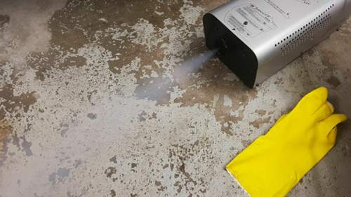

Falschluftsuche
Erklärung
Das Öffnen des Öldeckels sollte man gleich zu Beginn machen. Sobald hier Rauch rauskommt, den Deckel verschließen und weiterpumpen. Überall, wo jetzt Rauch austritt, ist ein Leck.
Die verwendete Pumpe ist eine Absaugpumpe bzw Siphonpumpe für Flüssigkeiten (z. B. Öl und Benzin). Bekommt man im Baumarkt für 10 €. Wird dort meist für Rasenmäher verkauft.
Hier noch eine Liste möglicher, typischer Lecks ohne Anspruch auf Vollständigkeit:
  • Faltenbalge Ansaugtrakt
  • alle Leitungen der KGE
  • Ölpeilstab
  • DISA
  • Stopfen Rückseite Ansaugbrücke
  • Ansaugbrücke
  • Sekundärluftpumpe
  • Einspritzdüsen
  • Öldeckel
  • Ventildeckel und Ventildeckeldichtung

Was meint ihr, kann man mit so ner Nebelmaschiene Falschluft finden?
Gummihandschuh als Adapter auf dem Ansaugschlauch.
Hab es bei mir versucht, aber nix finden können. Muß glaub nochmal ran.

Ich hab's immer mit einer Zigarette bzw Zigarillo gemacht. E-Zigaretten sollen auch gut funktionieren. Wenn der Nebel Wasserdampf ist, dann ist die Maschine eher ungeeignet, denn der kondensiert wahrscheinlich größtenteils.

Hallo ich habe es mit der nebelmaschine versucht kein erfolgt. Nebelmaschine es nix. Muss was anderes versuchen. Zigarette

Ich würde auch auf Falschluft tippen.
Gerade weil beide Bänke zu mageres Gemisch melden.
Schau dir mit i““a die Gemischwerte an und geh mit Starthilfespray an die Lecksuche. Sobald sich diese Werte ändern hast du dein Leck gefunden.
