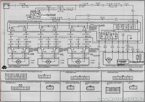

Ein Schaltplan Fensterheber
von BJ
Gans recht ist Fahrertuer
Ich habe Falsch bezeichnet =(
Bild-
Themenstarteram 30. Mai 2013 um 18:11
Super, aber ich kann leider kein russisch, wie sind die denn jetzt gesteuert? Steig da nicht durch, sry.
Was ist das für ein Schalter da wo LOCK steht?
Schalter LOCK kannst Du sehen bei Fahrertuer,
Er blockiert Bedinungen von Fargaeste Tasten
Themenstarteram 30. Mai 2013 um 18:53
Ah, ok :)
Hat nur vorne e-Fenster also fällt das schonmal weg.
Wie werden die angesteuert? bekommen die nen impuls oder kann ich den Motor testen indem ich 12V draufgebe und gucke ob er anläuft?

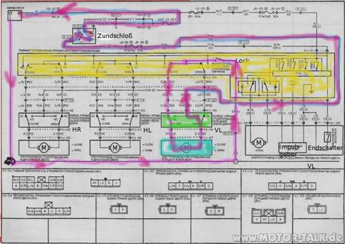

Ich habe extra mit Viollet Stromkreis fuer Beifahrerseite gemalt.
Gelb ist Hauptschaltersfeld bei -Fahrertuer
Gruen ist Taste Beifahrertuer
Hellblau - ist Elektromotor
hier
Fenster aufmachen bei drueken nach unten Beifahrertaste
Bild-

Impuls bekommt nur Fahrer Tuer
da ist Zweistuffige Taster fuer Srittweise und Voll auf-?umachen
Die 3 Fahrgaesten Motoren bedinen einfach mit Umpohlen Gleichstrom
_bei auf -zuschliessen-
wescheln mit Hilfe Tasten bei Motoren Plus und Minus_
Hundertprozentich=)
Stecker raus -Strom im Motor rein)

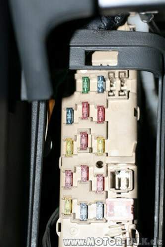

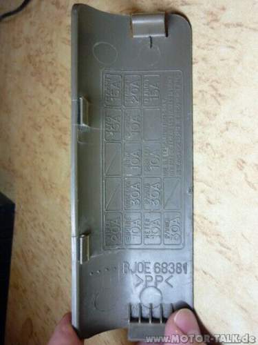

Pruef mal Sicherungen 12 und 16 -Fussenbereich Beifahrersete
Bild-3
Themenstarteram 4. Juni 2013 um 19:52
Beifahrerseite?
Wo sitz der Sicherungshalter da? A-Säulenverkleidung wie auf der Fahrerseite?
Ja Fahrerseite-)
Rechts bei Mazda Familia und Ford Laser

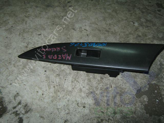

Teoretisch_ du kannst _igal welches wechsler Taster benutzen_ aber Pass von mazda 626_und bei Mazda 3 sind gleich
http://www.vitocars.net/spimg/73301.jpg
http://autozapchast.dn.ua/.../mazda_626_gf_9_.jpg
oder probieren reparieren
http://www.drive2.ru/.../
-10-jpg
Themenstarteram 6. Juni 2013 um 19:10
Ok, also passen die von Hinten auch ja?
Dann würde ich das nämlich reparieren ist günstiger, weil gebraucht kosten die Schalter auch noch zwischen 50 und 100€.
Und sollte schon original aussehen also sonen klotz möcht ich da nicht draufbauen :)
