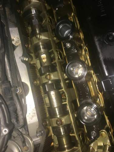

Vielleicht Ventildeckeldichtung
Wenn die Ventildeckeldichtung nicht mehr ganz dicht ist, tritt Öl langsam aus, es findet langsam den Weg zur unteren Kante des Ventildeckels und tropft von dort fast unweigerlich auf den heißen Abgaskrümmer.
Bist du sicher, es riecht nicht nach verbranntem Öl?
Schnapp dir eine Taschenlampe und schau mal an die Stelle, wo der Krümmer in den Motor geht. Wenn Öl auf den heißen Krümmer tropft, hinterläßt es helle Fließ- oder Tropf-Spuren. Schau auch, ob über diesem Krümmerbereich an der Kante des Ventildeckels Öltropfen hängen.

Oh ja, mal nach gesehen und siehe da, hier ist Öl. Meint Ihr, dass es das sein wird? Ölverbrauch ist nämlich auch höher als gewöhnlich. Hab das immer auf das Mobil 1 0W40 geschoben.
Das stinkt sicherlich, aber nicht nach Gummi, sondern nach Öl.

bei mir habe ich heute das gleiche Phänomen festestellt. Nur nach extremer kurzstrecke ( ca 5 km) roch es aus dem Auto verbrannt und es kam an genau der selben Stelle wie beim Vorredner Rausch raus. Anbei mal ein Bild
Hier hat es zu Rauchen begonnen
VDD is am arsch... Sieht man auch an dem blech, das sind Spuren von Öl.
