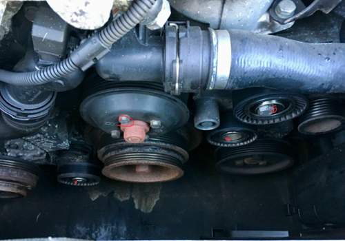

Themenstarteram 18. Dezember 2017 um 13:40
Habe mal vorne den Lüfter raus genommen und mal geguckt, welche Teile spiel haben.
Es sind die. die Markiert sind.
Die links haben alle spiel. Der rechts oben. Der hat kein spiel, aber den würde ich mit tauschen, weil ich nicht weiß, wann er das letzte mal getauscht wurde.
Ist es richtig, das ich Hydraulisch sowie Mechanische nehmen kann?`
0147f619911cd0a136d613f124832d00ed7185453a
Bitte drücke dich ein bisschen verständlicher aus ...
Also der spanner unten an der Klima ist mechanisch, ob man Rollen dafür bekommt weiß ich nicht. Habe mich etwas bei der Suche angestellt. Samt spanner gibt es das aber zu kaufen für ~30 Tackos. Wenn die Wapu spiel hat ist es höchste Eisenbahn diese zu machen ...
für den hydraulischen spanner auf Generatorseite bekommst du die Rollen her. Die Große die kein Spiel hat wurde warscheinlich schon mal getauscht. Ist am einfachsten... mach einfach noch mal und gut
