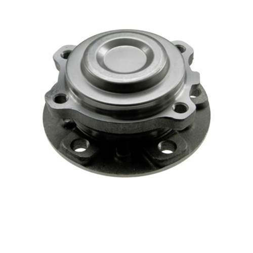

Hallo, ich habe folgende Problem, ich habe vor 4 Tagen die radlager vorne gewechselt Danach ging die ABS-Leuchte an und dann habe ich festgestellt, dass das Teil nicht das richtige für mein Auto ist, ich dachte, es wäre der einzige Grund, und dann habe ich ein anderes geholt und der Fehler ging nicht weg, dann dachte ich das der Fehler lag im ABS-Sensor, also habe ich es gewechselt, aber der Fehler ging nicht weg, und dann habe ich die alten Teile wieder eingebaut und es hat immer noch nicht funktioniert. ich weiß nicht, was ich tun soll.
(Ich habe das Kabel überprüft der war i.o)
Ich würde mich sehr freuen, wenn jemand helfen kann.

Erst mal Fehlerspeicher auslesen warum die ABS-Lampe an ist.

Eventuell den ABS-Ring unter dem Sensor beschädigt?

Hallo, das habe ich schon gemacht, da kommen zwei Fehler:
5DA0: Raddrehzahlsensor VR Eliktrikfehler
5DA3 :Raddrehzahlsensor VR Startererkennung V Vergleich

Hallo, Da sehe ich kein ABS-Ring, ich glaube der ist in das Radlager verbaut.

ABS Ring ist im Lager mit verbaut.
Welches Radlager wurde hier verwendet ?
Febi,FAG oder SKF ?

SKF

SKF VKBA 3681
Wurde hier verbaut ?
Wenn vorher ABS ging und nach dem Umbau nicht mehr muss ja was schief gelaufen sein.
Erkennt man über Diagnose ob er eine Raddrehzahl erkennt ?
Ist dein Kabel OK ?
Ist der ABS Sensor OK ?
Ist dein Kabel OK ?
Da muss ich auch gerade dran denken. Hast du eventuell mit Hitze (Brenner o.ä.) gearbeitet um das Radlager, bzw. die Schrauben lösen zu können und dabei vielleicht den Sensor gegrillt?
Würde den auch mal austauschen

Ich habe die Fehler gefunden, das war einfach der neue sensor weil der nicht original war. Ich habe heute ein sensor vom BMW gekauft und eingebaut danach ist der Fehler direkt verschwunden:)
Also ein Tipp von mir E-Teile immer original kaufen um Kopfschmerzen zu vermeiden :)
