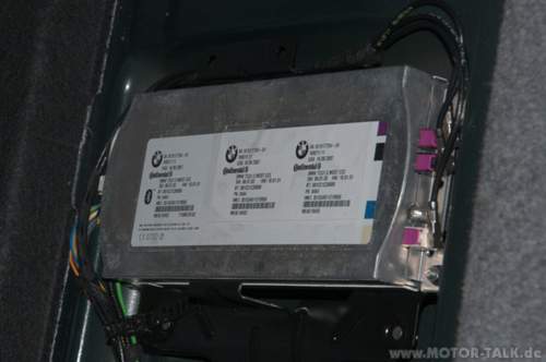

- Im Kofferraum befindet sich unter der Bodenplatte ein Gerät (Foto hab ich beigefügt). Wofür bzw. was ist das?

Das Gerät ist ein "Telematics Control Unit" http://www.itwissen.info/.../telematics-control-unit-TCU.html
