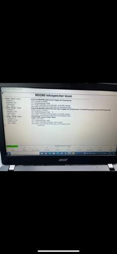

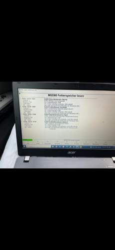

Mein e92 325i mit dem N53 Motor hat seit ein bis zwei Wochen Zündaussetzer. Dies auch lediglich, wenn man bei ca 160kmh ist und bei 5000 Umdrehungen Vollgas gibt. Irgendwann ist keine Kraft mehr da, es kommen paar Ruckler und somit die blinkende MKL. Wenn man danach wieder gemäßigt fährt, verschwindet diese auch wieder und alles ist „normal“.
Kerzen und Spulen hatte ich vor einem Jahr gewechselt, und vor 2-3 Tagen deswegen nochmals. Kerzen von NGK und Spulen von Bosch.
Beim jetzigen Wechsel war die 6te Kerze etwas verkokt, aber alle anderen Sauber. (Die 6te war soweit ich weiß nichtmal im Fehlerspeicher)
Die Zündspulen waren jedoch alle in Öl getrieft. Kann das daran liegen, dass ich den Wechsel bei einigermaßen warmen Motor gemacht habe, denke nicht, oder?

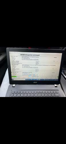

Anbei sind auch noch die Fehlercodes, einmal vor dem Wechsel und einmal nach dem Wechsel mit anschließender Provokation des Fehlers.

(Das Bild mit weniger Fehlercodes ist das neue, also nach dem letzten Wechsel von Spulen und Kerzen)

29F2 spricht eher dafür, dass die HDP nicht genug Druck aufbaut, wenn, wie zu schreibst, dass nach einer Volllastphase auftritt. Das kann verschiedene Gründe haben. Entweder ist die Pumpe zu schwach / defekt, oder einer der Injektoren leckt dermaßen, dass die HDP kaum im hinterherkommt.
Mal ein paar Worte zu den Codes:
30E9: Kat ist durch. Den kannst du nicht löschen. Abhilfe schafft nur der NOXEM oder neuer Kat (sehr teuer). Das Problem ist hierbei, dass bei dem Fehler der Schichtbetrieb dauerhaft abgeschaltet bleibt. Teilweise werden kann Adaptionswerte nicht mehr weiter angelernt, die dann in einem schlechten Motorlauf resultieren.
Die NOX Werte aus Bimmerlink sind m.E. wenig hilfreicht. Auch sehe ich hier nicht, ob der NOX Sensor noch funktioniert (vermute aber schon).
2C87: Ist ggf. der Sensor defekt, ehrlich gesagt bin ich nicht 100% sicher was dann genau passiert. Der Sensor wird v.a. für die den NOX Kat benötigt, um festzustellen wie heiß die Abgas sind. Der NOX Kat arbeitet im Fenster von ca. 300°C bis 500°C, ab 600°C wird der regeniert (Schwefelablagerungen). Daher würde ich davon ausgehen, dass zumindest der Schichtbetrieb deaktiviert wird. Mal löschen und schauen ob der wiederkommt.
29CD, 29D1, 29CE, 29CC: Verbrennungsaussetzer, relevant ist hier, dass diese auf beiden Bänken auftreten. Das kann bedeutet, dass das entweder wirklich ein Folgefehler des Kraftstoffdrucks ist oder du Probleme mit der Gemischbildung auf beiden Bänken hast.
2AAF und 29F2: Denke ich sind selbsterklärend.
2F0C: Hab ich bisher nicht gesehen, kann nicht direkt einschätzen was da los ist. Würde ich erstmal ignorieren (löschen) oder den Sensor tauschen.

Was du machen solltest (idealerweise mit INPA, ggf. geht auch Bimmerlink):
Gemisch direkt nach dem Kaltstart prüfen, und schauen ob der fett läuft oder versucht, das Gemisch abzumagern (Integratoren <0). Das spricht dann häufig für Probleme mit dem Injektoren oder der Adaption.
Weiterhin solltest du mal dir die Livewerte der HDP anschauen, wenn du Vollgas gibst und der ordentlich Kraftstoff fordert: Also 6000 U/min und Vollgas bei 200kmh, dann sollte Lambda bei va. 0.85 liegen und die maximale Kraftstoffmenge geförtert werden. Hier schauen, ob die Drücke passen bzw. ob wenn du aufs Pedal trittst, die Drück stark einbrechen (mehr als ca. 20%).
Idealerweise mal die CILC Werte und die LL-Adaptionen aus dem Schichtbetrieb noch posten.
