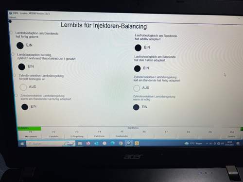

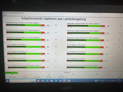

Was du machen solltest (idealerweise mit INPA, ggf. geht auch Bimmerlink):

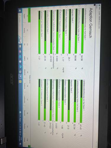

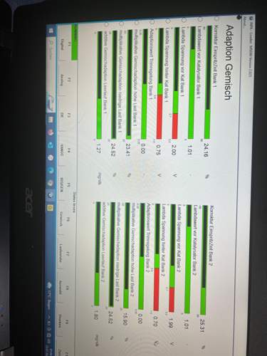

Gemisch direkt nach dem Kaltstart prüfen, und schauen ob der fett läuft oder versucht, das Gemisch abzumagern (Integratoren <0). Das spricht dann häufig für Probleme mit dem Injektoren oder der Adaption.
Weiterhin solltest du mal dir die Livewerte der HDP anschauen, wenn du Vollgas gibst und der ordentlich Kraftstoff fordert: Also 6000 U/min und Vollgas bei 200kmh, dann sollte Lambda bei va. 0.85 liegen und die maximale Kraftstoffmenge geförtert werden. Hier schauen, ob die Drücke passen bzw. ob wenn du aufs Pedal trittst, die Drück stark einbrechen (mehr als ca. 20%).

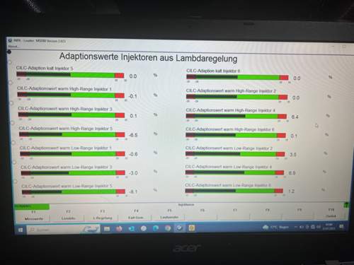

Idealerweise mal die CILC Werte und die LL-Adaptionen aus dem Schichtbetrieb noch posten.

Bimmerlink ist nur mäßig gut geeignet. Ich glaube es gibt keine Möglichkeit die CILC auszulesen, die Integratoren ist gibs aber (Lambda INtegrator Gruppe 1 und Gruppe 2) sowie multiplikativen und additiven Apadptionen.
Diese mal beim Kaltstart loggen oder auf INPA wehcseln.
