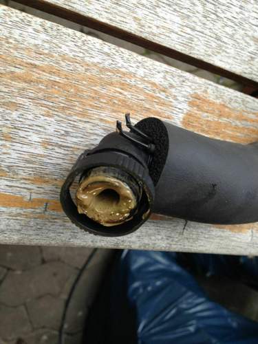

leider sitzt die KGE recht unfreundlich UNTER der Ansaugbrücke.
Es gibt die Möglichkeit, relativ zügig in den Aschlussschlauch vom Ventildeckel zur KGE zu schauen. Dafür musst du im Motorraum alle behindernden Teile entfernen. Geht aber relativ schnell... Hier das Bild! Danach kann man den Schaluch 3 abziehen und mal einen Blick reinwerfen. Beim Abziehen bitte vorsichtig sein, denn der Schlauchanschluss besteht aus Kunststoff!
Etwas gelblich-klebriges wie auf dem Foto ist definitiv nicht in Ordnung.
Grüße,
Flo
