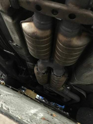

Hey Leute,
Ich wollte nicht einen neuen Thread starten.. Und zwar hab ich folgende Frage: ich werde mir morgen wahrscheinlich den Doppel-Kat vom 328i kaufen. Da der 328i ein M52 ist, hat dieser die zwei Lambdasonden im Krümmer. Ich fahre einen 320i M50, dieser hat die Lambdasonde hinter dem Kat. Wenn ich den Kat zB bei mir verbaue, möchte ich ein Loch in den Kat bzw dahinter bohren und eine Mutter draufschweisen. Wo genau könnte ich die fixieren? Ich hab im Anhang mal zwei Bilder hochgeladen. Könnte ich die Lambdasonde in der Mitte montieren, also an der Brücke zwischen den beiden Rohren hinter dem Kat?
Die Lambda gehört vor den Kat, nicht hinter den Kat. Das macht das ganze Thema etwas komplizierter.
Wenn du eine saubere 2-Flutige Lösung willst, brauchst du das Mittelstück vom 325i. Das hat ebenfalls eine Lambda vor'm Kat sitzen, wie bei deiner Original Anlage.
Der ESD vom 328i passt problemlos an das 325i Mittelstück.
Eine unsaubere Lösung mit dem 328i Kat wäre zusätzlich die M52 Krümmer zu verbauen und deine Lambda dort zu montieren. Hierbei werden allerdings nur noch 3 von 6 Zylindern geregelt. Die Öffnung im zweiten Krümmer mit einer entsprechenden Verschlussschraube verschließen.
Der Vorbesitzer meines Cabrios hatte das so verbaut. 325i mit 328i Kat und Lambda in einem Krümmer. Auch wenn ich das ganze mittlerweile wieder auf original zurück gebaut habe, lief es.
Empfehlenswert ist es so sicherlich nicht.
@gx34 schrieb am 5. September 2015 um 17:00:44 Uhr:
... Könnte ich die Lambdasonde in der Mitte montieren, also an der Brücke zwischen den beiden Rohren hinter dem Kat?
Nein, die
mussvor
den KATs verbaut sein, sonst funktioniert die Lambda-Regelung doch erst garnicht!
Beim M50 ist diese im Y-Sammler vor den KATs verbaut, vgl. im
Schaubild
die #1 KAT mit VSD
