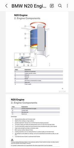

Der N20 Block ist aus Aluminium und die Zylinderlaufbahnen ab Werk mit einer 0,3mm Eisenlegierung im LDS Verfahren beschichtet (siehe Anhang). Da bei dir um 0,5mm aufgebohrt wurde ist diese komplett entfernt und muss zwingend erneuert werden. Alu gegen Stahlkolbenringe hat wohl wenig Bestand. Diese neue Beschichtung sollte sich als Posten auf deiner Rechnung befinden, da mit Sicherheit sehr teuer.
Dies war bei H2 Motors auf YT auch schon mal Thema:,,Wie gehen wir mit LDS-beschichteten BMW Motoren um?" Und da stand eine Zahl von ca 700€ pro Zylinder im Raum.

Wie HSX3 schreibt: Nur Aufbohren ist keine so gute Idee. Gebe mal Bescheid, ob die auch wieder die LDS-Beschichtung aufgetragen haben. Wobei ich mir schwer vorstellen kann, wie die nach dem Aufbohren die Beschichtung exakt und überall gleichmäßig dick auftragen wollen. Bei der Produktion im Werk geht das natürlich besser.
Und wenn das nicht erfolgsversprechend ist, lieber über einen Austauschmotor nachdenken, als das nochmals überholen zu lassen, und dabei Geld zu versenken. Wobei hier andere vielleicht mehr wissen, was noch wie sinnvoll zu überholen ist. Das wäre eben auch meine Frage: Gibt es Werkstätten, die das inklusive LDS richtig gut hinbekommen können?
Das wäre aber fatal und dumm, wenn die Werkstatt die Zylinderlaufbahnen unbeschichtet gelassen hätte.
Richtig, aber die Sache ist bloß die, dass eine LDS-Beschichtung ungleich aufwendiger ist und die Fähigkeit der meisten Motoreninstandsetzer übersteigen dürfte. Man kann hier halt kaum ätzen, wie bei Alusil.
Ggfs. könnte man Nikasil-Beschichten, aber wie gesagt, kann ich nicht abschätzen, wo hier die Grenzen sind und ob das eine Möglichkeit für LDS-beschichtete Zylinder ist. Man findet hier zu wenig. An den Beitrag von H2M konnte ich mich nicht erinnern. Danke @HSX3
Welcher Motoreninstandsetzer bietet denn LDS Beschichtung an?
Ich glaube nicht, dass die Instandsetzer das machen. Das gibt es nur beim Hersteller. Hab auch kurz gegoogled, nichts gefunden.
Nikasil-Beschichten gibt es, aber meiner Meinung nach ist das nicht per Lichtbogen wie bei LDS gemacht, sondern galvanisch.
