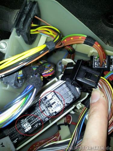

am 3. Juni 2013 um 13:23
hallo,
muss das thema noch mal aufgreifen denn ich habe eine flüssigkeit am steuergerät bei den steckern.
siehe bild
ist das selten?
mfg
Hyper-snap1256
Da man auf dem Bild leider nicht viel erkennen kann, ist eine Aussage auch nicht einfach. Ich persönlich kenne niemanden der das schon hatte. Es wundert mich auch ein wenig, das dort Flüssigkeit hinkommen können soll.
Ich habe mir das Bild mal vergrößert (halt immer abhängig von der Originalqualität, AUFLÖSUNG!!) , also ich bin da auch sehr verwundert. Allerdings, ich sag`s ungern, und ich kann mich wie immer täuschen, aber da sind doch Kontakte zu erkennen, da würde ich mal auf "Wasser bzw. Feuchtigkeit" tippen. ;)
Aber das ist eine ganz, ganz schwierige Diagnose, so aus der Ferne...:rolleyes:
Öl im Kabelbaum, also ich weiß es nicht, bin da aber eher skeptisch. Sorry, mehr geht von meiner Seite her nicht.:)
Sind denn unplausibele Signale da? Bei mir hat BMW das Steuergerät gemacht und die Rechnung genullt, aber leider den Kabelbaum berechnet. War noch zu der Zeit, als ich noch an BMW geglaubt habe. :confused:
Der Meister hat damals zu mir gesagt "es gab da vereinzelt mal Probleme". :p

am 4. Juni 2013 um 6:52
also das war irgendwas sehr flüssiges in richtung wasser würde ich sagen.
wie es dort hin kommt....keine ahnung....
hab das mit elektroreiniger sauber gemacht und dann wieder zusammen gebaut.
bin mal gespannt.....muss morgen 400km fahren, werde berichten.

Schlechtes Startverhalten, rauer Motorlauf keine Leistung, hoher Sritverbrauch!
Hatte ich ja schon mal geschrieben, glaube ich?
Mein Steuergerät war ab gesoffen. Das hat BMW als erstes trocken gelegt. Danach ging es ein wenig besser.
Hat sich aber nach einer kurzen Zeit wieder hochgeschaukelt. Danach waren die unplausibelen Signale wieder da.
Also wurde der Kabelbaum gemacht. Dabei war noch raus gekommen, dass der Impulsgeber Kurbelwelle total verölt war.
Ich habe 1300,00 € bezahlt. Danach lief er wieder, allerdings war es ein paar Wochen später um den Motor geschehen. Hat bestimmt nichts miteinander zutun, war aber so.
Meine Empfehlung ist der Impulsgeber Kurbelwelle (kostet nicht die Welt). Die Verteilerdose an der KGE, da wo die Stecker von Nockenwelle usw daran gehen, würde ich mir auch mal genauer anschauen. War bei mir verkrustet...
Wie schon erwähnt, gab es mal Probleme mit dem Kabebäumen. Das hat mir auf jeden Fall mal jemand bei BMW gesagt...
Meiner läuft wieder, aber Du willst nicht wissen was ich damit alles angestellt habe. Denn dann kaufst Du einen neuen. Wie immer muss ich dau sagen, BMW war da keine Hilfe. Da gibt's andere für!
