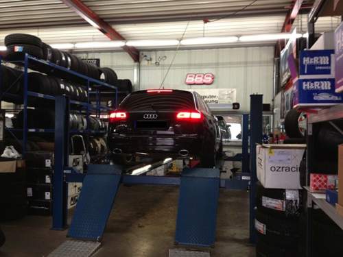

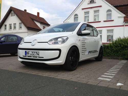

Bei mir kostete das alles bei einem Tuner 200€ inkl. Einbau, 3D Achsvermessung und Abnahme durch den
Prüfer UND einen schicken VW UP (ebenfalls getunt) für 24h.
Es ist auch etwas blöd sich später über die Rechnung zu ärgern. Ich habe bei insgesamt 3 Werkstätten angerufen
und beim letzten zum Festpreis zugeschlagen. Da kann man wirklich nicht meckern ;)

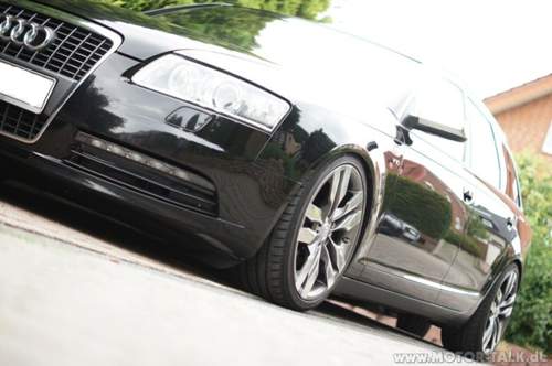

Wie sieht jetzt Dein Dicker aus ?? Kannst Du mal ein Foto posten ??
Und noch was.....warte gut 1.000 bist 2.000 km ab, dann wird er richtig tief ;)
KAW 55/40
Ersatz ;)
3D Achsvermessung

Na dann poste mal ein paar vorher / nachher Bilder ;)
Die 130€ wirst Du verschmerzen können. Freu Dich jetzt einfach, dass Du einen hast
der bald tiefer wie die Titanic ist :D
Themenstarteram 26. Juni 2012 um 18:10
Hi
Bilder kommen wenn die 19er BBS drauf sind und er sich komplett gesetzt hat.
