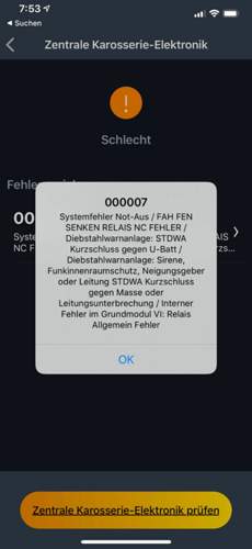

Fehlerspeicher wurde vor ein paar Wochen ausgelesen:
nur was von der Alarmanlage (Schalter der Motorhaube defekt)
Das hab ich ignoriert, weil ich nicht glaube, dass mir jemand nen 10 Jahre alten Bock klaut.
Ich versuche den Fehlerspeicher die nächsten Tage nochmal auszulesen, am Besten direkt wenn er warm ist und nur "georgelt" hat.
