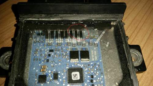

Aus der Ferne tippe ich auf die Vorglühanlage. Am besten Glühstifte und Steuergerät tauschen.
Wenn es von heute auf morgen passiert ist, tippe ich sogar auf das Steuergerät. Da wird bei einen oder mehreren Kanälen der Draht durchgebrannt sein und somit findet da kein Vorglühen mehr statt.
Nur Steuergerät tauschen wäre aber auch nicht ratsam, weil eine defekte Glühkerze wieder ein Kanal durchbrennen kann (nicht muss).
Im Bild sieht man so ein Steuergerät mit einem defekten Kanal. So sehen alle Steuergeräte aus wo ein oder mehrere Kanäle durch sind. Im Speicher steht dann aber trotzdem (manchmal), dass es eine Glühkerze sein soll.
