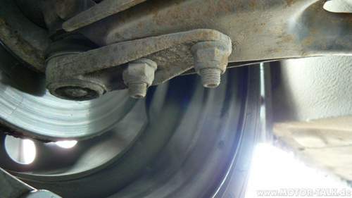

Themenstarteram 28. März 2014 um 20:28
ich weiß, alles normal, solange es nicht die Karosserie ist. Aber im Gegensatz zu meinem Vorgänger E90 FL 325d finde ich es schon ziemlich rostig. Der war nach 3 Jahren tipptop von unten.
Ich habe den Wagen Baujahr 11/2012 gekauft, da war er 8 Monate alt. Da hatte er schon Rost an diesem runterhängendem Stahlteil (Gewicht gegen Vibrationen sagt der Freundliche?). Wie kann so etwas rosten, es sei denn, irgendetwas ist gegen die Ecken geschlagen? Der Händler sagt natürlich, ich soll mir keine Sorgen machen. Vor einigen Monaten haben die das angeblich mit Zinkfarbe behandelt, nun ist dort wieder Rost zu sehen. Die Schrauben waren beim Kauf noch alufarbend. Hat jemand einen ähnlichen Wagen und ähnlich rostig (s. Bild)? Für den Preis finde ich das schon etwas seltsam. Es ist auf jeden Fall das letzte Mal, dass ich ungesehen einen gebrauchten Werkswagen von BMW kaufe. Das hab ich schon beim Letzten gesagt, seufz.
2. Problem bei dem Wagen ist für mit die 8-Gang-Automatik. Meine 6-Gang vom E90 hat mir schon den letzten Nerv geraubt. Ich bin sicher kein Profi und kann nicht gut manuell schalten, aber ich kann sanfter schalten als meine 6-Gang damals. Viel sanfter. Und mein Suzuki davor konnte es auch sanft. Und das war eine scheiß 4-Gang von annodazumal. Nach einem Software Update war es dann einigermaßen erträglich. Wurde aber wieder schlimmer. Auch ein Grund, warum ich den umgesetzt habe. Ich wollte eigentlich keine Automatik mehr von BMW. Ich hatte mal einen E36 mit Automatik, die war die Hölle. Aber die hatte schon 200000 km runter, da war das verständlich. Beim F30 330d gibt es ja keine manuelle Schaltung mehr und ich hab nur Gutes über die ZF8 gelesen. Habe wirklich gesucht und keine Probleme gefunden. Für mich ist sanft wichtig, ich will keine Rennen fahren. Obwohl ein 330d vielleicht dann der falsche Wagen ist.
Meine Automatik schaltet überhaut nicht sanft. Jetzt bei "kalten" Temperaturen habe ich jedes Mal ein Kopfnicken beim Schalten. Besonders bei den Stadtgeschwindigkeiten 30-50 km/h. Es ist, als ob der Wagen kurz abbremst vor dem Schalten. Keinerlei Geräusche oder so, sondern sicher nur "ein Komfortproblem" mit dem ich leben muss. Das Verrückte ist ja, er kann es besser. Manchmal schaltet er butterweich. Und natürlich auch, wenn ein Freundlicher neben mir sitzt. Je höher die Geschwindigkeit, desto sanfter. Als ob die Tester nur gerast sind. Mein Freundlicher gibt auch immer gleich Gas "Der Motor ist der Hammer!" Ja, schon klar. Wenn ich bei Google suche, finde ich etliche "Probleme" wie meines in den USA. Entweder sind die Deutschen nicht so empfindlich wie ich oder ich hab hier echt ein Montagswagen erwischt.
Ich hab sogar auf englischen Seiten ein Update für meine Schaltung gefunden, die ich mal ansprechen werde beim Freundlichen. Ein Software Update beim Freundlichen hab ich schon hinter mir. Am Anfang war es besser, dann wieder wie vorher.

@MadamePompadour schrieb am 16. April 2015 um 16:06:02 Uhr:
Zum Rost ist zu sagen, dass es 1. m.E. unbedeutende Stellen sind und 2. die Verzinkung vom Stahlgewinden/Schrauben/Muttern u.dgl. schon mal mehr oder weniger perfekt ausfallen kann. Entrosten mit Stahl- oder Messingbürste und dick lackieren.
Mit der Automatik viel Glück !
Ich arbeite bei einem Zulieferer der Automobilindustrie (Schraubenhersteller) und habe als QM täglich mit sowas zu tun.
Die Schrauben sind mit Zinklamellen beschichtet. Diese Beschichtungen "opfern" sich und nehmen den Rost auf, sodass dieser nicht den Stahl angreift. Das sieht dann so aus. Deshalb ist es schon richtig, dass diese Rostspuren von euren Fotos unbedenklich sind. Unschön ist es trotzdem, keine Frage.
Wir können die Beschichtung weiter optimieren, dann sähe es nicht so aus, allerdings ist das aufgrund der Prozente, die sich die OEMs (nicht nur BMW, auch Daimler oder VAG) selbst einräumen, schwer zu realisieren. Wenn man für einen höheren Preis eine bessere Beschichtung anbietet, wird das natürlich immer abgeschmettert.
Damals haben Premium Hersteller noch Wert auf Qualität gelegt, heute ist es leider primär immer der Preis. Aus persönlicher Erfahrung kann ich sagen, dass Daimler primär nur noch einen Rostschutz innerhalb der Garantiezeit verlangt. Was danach kommt, interessiert nicht. (O-Ton Daimler Entwickler)

Der Unterboden sieht aus als wäre er lange Streusalz ausgesetzt gewesen.
Ich kann dich aber etwas beruhigen. Ich reinige mein Fahrzeug regelmäßig und penibel und auch den Unterboden. Bei mir, nach fast zwei Jahren, sieht es fast genau so aus wie bei dir. Der gesamte Auspuffstrang ist bei mir so sehr rostig wie ich es schon lange nicht mehr bei einem Auto gesehen habe.
Selbst kann man nicht viel machen. Die Qualität der "nicht sichtbaren Teile" wird so langsam aber sicher deutlich. Rost am Sitzgestell im Innenraum und an den Bolzen am Durchladesystem hatten wir ja auch schon. Rost an den Radnaben ist auch nicht unbekannt. Und jetzt schaut man mal unter den Wagen und bekommt das Schaudern.
Ich werde dazu mal einen Termin bei meinem Händler machen.
Wenn die - wie zu erwarten - sagen, dass das alles okay ist werde ich nach Ablauf der Gewährleistung im Mai Korrosionsschutz an dem Unterboden aufbringen und die betroffenen Teile entspr. behandeln (lackieren). Als ich meinen E90 mit über 60.000 km verkauft habe sah der besser aus als mein F30 mit ca. 35.000 km.

Ihr habt zwar bedingt recht mit euren "Rostproblemen" (ist nicht schön u. könnte man verhindern) nur eines müsst ihr auch bedenken, das was hier gezeigt wird, ist harmlos. Schaut euch mal einen Mercedes nach drei vier Jahren an, da gibt es noch gravierendes in Sachen Rost zu bestaunen.
Ich behandle meine Autos wenn ich sie länger fahren will, gleich nach der Auslieferung mit entsprechenden Korrosinsschutzmittel und dann bleibe ich auch von solchen Überraschungen verschont, aber meist stoße ich sie nach zwei Jahren wieder ab, da erübrigt sich der Aufwand.

Ich möchte dir ja nicht in Abrede stellen, dass das was du bei deinem Auto bemängelst, normal ist. Die Autohersteller versuchen permanent bei ihren Produkten Kosten einzusparen. Zum Einen geht das dann entweder auf die Optik (rostige Schrauben, Radnaben usw.) oder auf die Haltbarkeit z.B. Hochdruckpumpe
Wir als Verbraucher, sind dem gegenüber weitgehend Machtlos, weil es eben bei anderen Herstellern gleich ist, oder teilweise sogar noch schlimmer. Ich sehe viel Autos auch von Unten und da muss ich sagen da ist BMW noch einer von den Besseren.
Aber ich gebe dir recht, wenn man schon 40,50 oder noch mehr tausend ausgibt, möchte man nicht nach wenigen Jahren sowas wie bei deinem Fz sehen.
Ich kann dir nur den Rat geben, wenn du das Auto länger fahren möchtest, lass es nachbehandeln und gegen Korrosion schützen.

Als Vergleich ein Bild der völlig unbehandelten Fahrwerksschrauben am 11 Jahre alten ... täglich bei jedem Wetter im Einsatz befindlichen TWINGO meiner Frau ...
(Den wir übrigens bei der "Abwrackprämien-Aktion nicht verschrotten haben lassen)
sieht aber schlimm aus - weißt schon das die Bremsscheibe Risse hat?, würde ich sofort erneuern ;)

Das was du als Riß siehst, ist sicherlich keiner. Das sieht zwar auf dem Bild so aus, aber sowas habe ich schon öffters gesehen, ist manchmal der Abdruck der Bremsklötze wenn ein Auto wenig bewegt wird.Verunsichere Rambello nicht zusätzlich.
