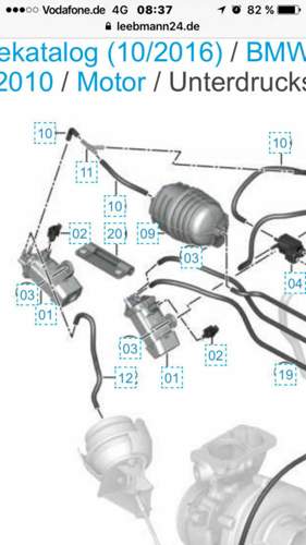

Hi Leute,
habe ein problem mit meinem E92 335d Bj.2008 Laufleistung: 155.000km.
Und zwar hab ich bis ca. 3.000U/min keine leistung und ab ca. 3.000U/min kommt der koffer wie er soll.
Ich habe schon
-den turbolader ausgebaut weggeschickt er ist ok.
- unterdruckschläuche kontrolliert.
-druckwandler getauscht.
-wastegatedose weggeschickt auch ok.
-LMM geprüft.
Im Fehlerspeicher steht auch nichts, nun weiss ich nicht mehr weiter und richte mich an euch :)
Kann mir jemand behilflich sein?

Ok. Dann kann ich mir, wenns nich der kleine Lader ist, noch eine dieser Verstelldosen vorstellen.
Hast ja einmal eine die Frischluftseitig regelt und eine Abgasseitig.
Welcher Druckwandler wurde getauscht?
Auf dem bild position 1 das sind 2 stück beide wurden erneuert
Ich hab damals bei meinem 535d drei druckwandler und alle schläuche ersetzt dannach gibg er wieder wie gewohnt. Kaum zu glauben aber schläuche machen sehr sehr viel aus.
Die unterdrucksschläuche wurden vor kurzem schon erneuert und jetzt nachdem vorfall kontrolliert. Zurzeit ist der wagen bei einer freienwerksatt da wird jetzt eine tiefendiagnose durchgeführt hoffe da kommt was raus wenn nicht weiss ich echt nicht mehr weiter -.-'
Druckwandler wobei wenn er erst ab 3000 volle leistung hat, dann würd ich eher den kleinen Turbo mal genau ansschauen. Bei mir kammen aber auch kein fehler vor und es waren entweder die Druckwandler oder schläuche hatte ja beides gleich getan. Da du aber die schläuche schon gewechselt hast würd ich wenn es meiner wäre die beiden druckwandler tauschen.
Er schreibt doch das die erneuert wurden....
Wie gesagt druckwandler sind neu und der kleine lader wurde auch weggeschickt zum general überholen kam aber als nicht defekt zurück.
Ich tippe deswegen auf der Ansteuerung/Anströmung des kleinen Laders.
