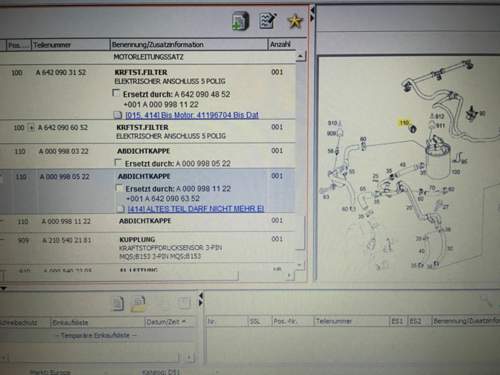

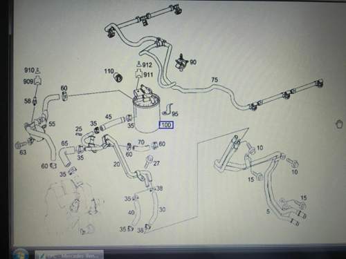

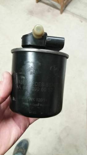

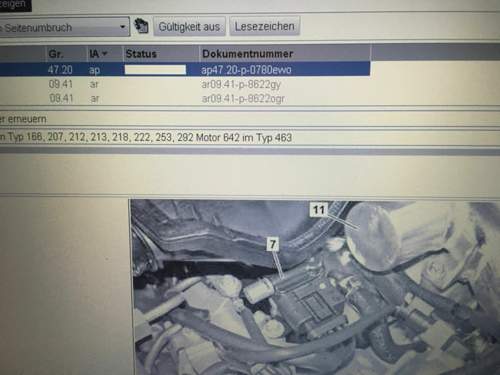

Problem:
Habe den Kraftstofffilter gewechselt (Den Originalen von Mercedes gekauft) und nun folgendes Problem. Beim Filter ist oben am Elektronik Teil noch ein Abgang. Da war bei meinem alten nur einen Blindstopsel drauf. Laut Mercedes Teile Katalog wurde der alte Filter gegen folgenden ersetzt: Mann Filter WK 820/15 mit ELektronikteil. Org teile Nr(ersetzt Blabla) 6420906352.
Der hat auch einen Blindstopsel drauf und ich habe ihn so eingebaut wieder alte drin war. Beim Starten des Fahrzeugs hat es diesen Stöpsel gleich runter gerissen und es hat richtig kräftig Diesel raus gespritzt.
Ich habe das zwar jetzt blind gemacht mit Schlauchstück und Schlauchschellen Walter richtiger Druck drauf ist. mich würde dringend interessieren was da jetzt los ist. Hat irgend jemand eine Idee? Oder wurde da jetzt eine weitere Rückleitung irgendwie dazu gebastelt? Beziehungsweise, war bei dem alten Filter der Abgang oben wirklich nur Attrappe und jetzt nicht mehr?…
Bilder alter Filter vs. neuer Filter?
Die weißen Stopfen sind nur für den Transport (gegen Schmutz). Sollten also nicht drauf bleiben.
