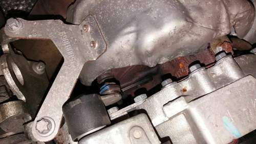

auf der beifahrerseite hinter den motor ... oben hinten wo diese runde schwarze plastikdose motiert ist, qualmt er im standgas manchmal ganz leicht ölqualmig kaum zu sehen, aber gut zu riechen! / manchmal qualmt er auch recht stark, wie eine gerade geöffnete öl friteuse!
ich habe es auch schon versucht zu provozieren das er richtig stark nebelt! also auf die autobahn mal 10km vollgas richtig heiss fahren und dann im standgas haube auf, aber von der unterseite dieser schwarzen runden plastik dose her, nur ein züngelndes kaum zu erkennbares ölwölkchen ... ?
zwei tage später durch die stadt gefahren und irgendwo eingeparkt ... konnte man vom fahrersitz aus sehr gut sehen, wie richtige dicke ölwolken unter der haube vorn zum grill raus strömten! ....
motor abgestellt und dort bei der runden dose, strömten die dampfschwaden auf! aber zb nächsten tag gestartet, wieder tage lang nix auffälliges .....
nach stadtfahrten zum testen mal wieder auf die autobahn, um das qualmen zu provozieren / heiss fahren mit vollgas und hohen drehzahlen/hohen geschwindigkeiten .... irgendwo runter von der autobahn und haube auf! aber wieder nur ein säuselndes kaum erkennbares ölwölkchen zu "erkennen"!
immer genau an der stelle, oben hinterm motor (beifahrerseite), wo eben diese runde schwarze dose befestigt ist! .... entweder strömen öldämpfe aus einer undichtigkeit irgendwo direkt unter dieser dose aus oder an der dosenunterseite selbst, muss irgendwas undicht sein ??
letztens bei mercedes gestoppt / fehler beschrieben ... wurde einmal kurz drüber gesehen ... natürlich vor ort mit kaum erkennbaren öldämpfen .... der mechaniker meinte / es muss erst mal den ganzen tag lang alles vom v her weggebaut werden, um etwas genaueres zu erkennen!?
aber wenn die "zentrifuge" eine undichtigkeit hat !? .... dann muss nicht nur die zentrifuge neu? sondern auch die nockenwelle mit neu gemacht werden!??
hat diese runde dose nicht eher etwas mit der kge zu tun ??
der ölnebel kommt aktiv nicht von der rechten seite (fahrerseite), nicht von der motormitte, nicht von der turbo region her ....
einzig nur dort wo die runde dose sitzt! dort ca bildmitte die eine sternschraube / bzw das stück rotes kabel auf den bild zu erkennen, genau dort nur in dieser region, steigt der ölqualm aktiv hoch! / der öldampf ist so wenig, das man ihn nicht fotografieren kann! / auf dem handyvideo muss man auch sehr genau schauen wo man aus welcher perspektive die wölkchen sehen kann! .... als es stark rauchte, war keine möglichkeit ein foto/video davon zu machen! ....

Ich denke auch, dass die Kurbelgehäuseentlüftung einen Schuß hat: in der schwarze runde Dose sitzt eine Membrane. Diese soll den Druckhaushalt steuern. Nun wenn die Membrane gerissen ist könnte die Dose undicht sein.
Lass die Dose austauschen. Diese gibt's vielleicht günstiger bei Chrysler (hatte das im 300C Forum gelesen. Ob das immer so ist?)

ich war heut bei mb 23.11.2016
dort sollte das kge ventil A642 010 18 91 92eu plus steuer kosten ... also 100eu !
viel etwas am preis können die nicht feilen, da die das selbst warum auch immer für 63eu oder 67eu einkaufen !?
also weiter zu chrysler und das ventil K 681 888 65 AA angefragt ...
25,97eu plus steuer ... 30,90eu komplett!
habe es bestellt/bezahlt und mal sehen was übermorgen ankommt! ;-)
