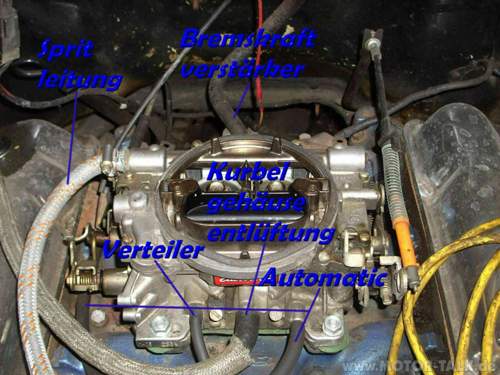

ich bin zur Zeit hier in Canada und hab an einem F150 Custom mit 351 modified Motor die Kopfdichtungen erneuert!! Jetzt springt der Motor sehr schlecht an und schuettelt sich extrem !! Laeuft auch nur auf mittlerer drehzahl! In der oberen Drehzahl hatt er fehlzuendungen und im stand geht er aus!! Kommt es von der Zuendung selbst oder hatt es etwas mit der vergassereinstellung zu tun!! Hoffe das mir jemand weiter helfen kann!!

Doch egal wie ich den verteiler dann bewege es aendert sich nichts! Hast du vielleicht eine skizze wie die unterdruckschlaeuche verlaufen sollten? Die wurden irgendwann mal mit kappen verschlossen oder nicht mehr angeklemmt!
Leider habe ich auch keine Lampe um die exakte position rauszufinden! Gibt es da noch eine andere moeglichkeit und auf wieviel grad muss ich die Zuendung einstellen?

Könnte es vielleicht an der Zündverstellung im Zündverteiler liegen, der über die Vakuumdose gesteuert wird, dass die fest ist oder so und die Zündung nur in einem Drehzahlbereich optimal ist?
Würde für mich jetzt logisch klingen.
Felix
ja stimmt! Hoert sich wirklich logisch an! Den es tut sich ueberhaupt nichts wenn ich die unterdruckdose abklemme!! Hab noch einen anderen Zuendverteiler da den ich mal ausprobiere!!
