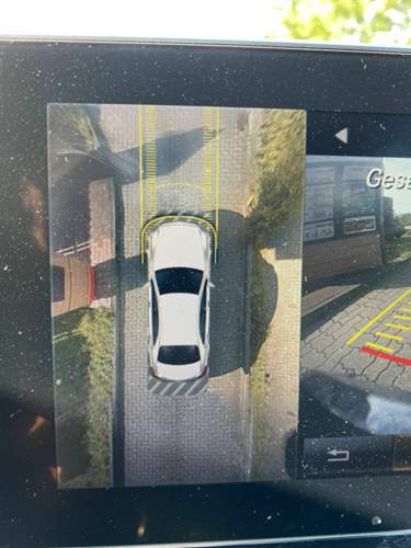

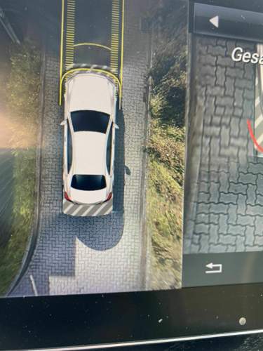

Verzweifle grad ein wenig. Habe nämlich ein Problem mit der Front Kamera in meinem Auto.
Es handelt sich dabei um ein 2019er c300 coupe. Dort wurde der Diamantgrill ersetzt durch einen panamericana Nachbau von germancarparts. Nun hat die Kamera ein Problem. Das Bild ist in der Vogelansicht vorne verzerrt oder verschoben.
Habe mal ein Video hochgeladen damit ihr seht was ich meine.
Könnt ihr mir da weiterhelfen? Eigentlich ist der Grill genau dafür gemacht und hatte diesbezüglich auch gute Bewertungen...
Die Kamera hat nämlich ein festes Gehäuse wo sie einfach nur reingesteckt werden muss.
Video:
https://youtu.be/NyNFjaQ2MsA
Muss sie nur kalibriert werden oder ist der Grill schuld?
Danke im voraus :)

Sorry. War jetzt nochmal unten um ein Foto zu machen was aussagekräftiger ist. Stehe da frontal vor einem anderen Auto. Wie in der Vogelansicht zu sehen ist da alles verzerrt

Ich würde behaupten der Grill ist qualitativ schlecht oder die Kamera sitzt nicht richtig..normaler weise ist nach aus und einbauen keine kalibrierung notwendig

Update: habe die Kamera bei Mercedes neu kalibrieren lassen. Kosten rund 275€ Nutzen=0. Denke Winkel/Position der Kamera im neuen Grill entspricht nicht der ursprünglichen Position. Muss mich wohl abfinden damit.

Nein Updates gibt es keine. Ich denke mal die Position der Kamera im neuen Grill entspricht nicht zu 100% der Position der Kamera im Orginalen. Daher bleibt nur der Rückbau. Oder du findest dich halt damit ab.
