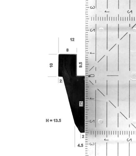

Moin, ich hab mir gerade nen 3bg Variant 1,9TDI mit 131PS geholt und bei dem wackelt auch ein Scheinwerfer. Nun hab ich das hier mit den Keilen gelesen und wollte mir direkt welche bestellen.. naja.. die gibts nirgendwo wo ich geguckt hab..? Wo kann man die kaufen?
Ich kann nur meine Erfahrung schildern, vielleicht hilft dir die ja weiter.
Der Scheinwerfer hat zwei Einstellschrauben, die von oben zugänglich sind. Die wirken über eine Art Winkelgetriebe auf zwei Metallstifte, die mit dem Reflektor verbunden sind ihn fixieren. Bei mir war das Zahnrad auf dem einen Metallstift hinüber. Ich habe das ganze mit einer Klemmscheibe gelöst, die ich unter maximalem Fluchen auf den Stift gefriemelt gefriemelt und den reflektor in der höchsten Stellung arretiert. Kein wackeln mehr, und die Grundeinstellung hat auch gestimmt.
Gebrochene Aufhängung der Reflektoren natürlich vorher abklären. Deckel zum Birnenwechsel ab und mal am Reflektor wackeln.
Ansonsten gilt für die späten Baujahre: VW hat die Befestigung der Scheinwerfer in der Serie kaputtgespart. Der 3BG ohne Blinkspiegel (vor MJ 2004) hatte unter den Scheinwerfern je einen Metallwinkel am Frontträger verschraubt, zur zusätzlichen Abstützung. Die wurden dann weggespart mit der Märchengeschichte "das Halten von unten übernimmt jetzt die Stoßstange". Völliger Blödsinn, gerade beim 1.9 TDI. Die Lichtkegel meiner Scheinwerfer haben gewackelt wie ein Lämmerschwanz.
Ich habe mir die Winkel 3B0941453B und die Keile 3B0941042 damals bei Classic Parts gekauft und nachgerüstet. Erst dann war Ruhe. Die Keile könnte man sehr einfach 3D-drucken, wenn jemand Lust hat einen zu vermessen.
Die Scheinwerfer vorne, unten (bei abgebauter Stoßstange) mit elastischer Butyl-Dichtmasse auf den Auflagepunkten leicht anzukleben, kann auch helfen. Der Auflagepunkt der Scheinwerfer Richtung Kühler ist immer vorhanden. Der Äußere, Richtung Kotflügel, ist jeweils einer der besagten Metallwinkel.
Winkel Scheinwerfer 3BG
Wo kommen diese Keile denn eigentlich hin?
Oben, mittig zwischen Scheinwerfergehäuse und dem Schlossträger darüber. Es gibt nur eine Stelle wo sie hineinpassen.
