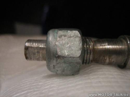

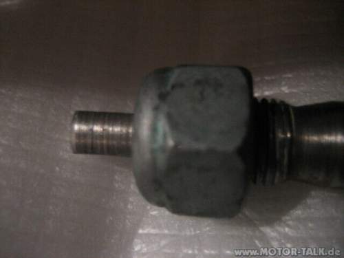

für untere befestigungsschraube des hinteren stossdämpfers brauchst du zwei 21e schlüssel ( am besten ein ring- und ein maulschlüssel ). vielleicht ist das für manche ein spezialschlüssel, für mich nur ein schlüssel wie jeder anderer auch.
oben kannst du dir mit einer rohrzange und einem 16er helfen oder eben einen 7,8 oder 9er maul dazu nehmen ( hab den kopf nicht gemessen ). für mich ebenfalls kein spezialschlüssel, sondern normale austattung meiner werkzeugkiste :)

Img-1066
Img-1067

Wenn die Schraube überhaupt nicht aufgehen sollte könntest Du die Mutter mal mit dem Gasbrenner erwärmen und dann die Stelle mit Caramba ablöschen, Vorsicht Branntgefahr!!! So wird die bestimmt aufgehen. Falls diese Methode auch nicht fruchten sollte wäre noch die Möglichkeit die Mutter mittels Meißel und Hammer zu sprengen....
wie meinst du das mit dem prengen wenn ich fragen darf habe ich noch nie gehört
Du legst die Kolbenstange mit der Mutter am besten auf einen Amboß. Falls keiner vorhanden die flache Stelle eines Schraubstockes oder oben auf den flachen Teil eines Backens. Dann nimmst Du einen scharfen Meißel und einen dicken Hammer, evtl mit dem Winkelschleifer vorher etwas nachschärften und spaltest mittig die Mutter aber hörst natürlich auf bevor der Meißel die Kolbenstange bzw. das Gewinde beschädigt, bei einer ungefähren Eindringtiefe von ca, der Hälfte wird die Mutter aufreißen und Du kannst diese leicht entfernen.....
