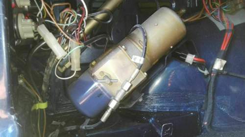

Habe mir vor kurzem ein 3er Cabrio Bj 95 mit E-Verdeck zugelegt.
Das Cabrio ist trotz des alters noch recht gut beinander, mir ist nur aufgefallen, das beim schließen das Verdeck ca bei der hälfte mal kurz stehenbleibt und die Hydraulik so komisch gurgelt.
Beim öffnen ist alles normal.
Wie ich's probiert hab, wars ziemlich kalt (so um die 0°C).
Ist da die Kälte schuld, oder ist da was kaputt ??
Ach ja der Ölstand ist bei geschlossenem verdeck etwas über der min makierung.
Möchte das Cab nämlich im Winter durchchecken,damit ich ohne probleme in meine erste oben ohne saison starten kann.
Danke im voraus für eure Hilfe.

Hallo ......
zu 1. Die Gedenkpause beim schließen des Verdecks bei ca der Hälfte des gesamten Weges ist normal.
zu 2. Die gurgelnden Geräusche deuten auf Luft im System hin.
Hierzu die Hydraulikleitungen auf Undichtigkeiten prüfen. Je 2 Leitungen verlaufen von der Pumpe zu den Schließzylindern. Oelrückstände an den- oder im Bereich der Leitungen / Zylindern bedeuten einen Schaden am hyd. CabrioVerdeck-System. Auch ist der Nothilfehebel an der Hydropumpe auf eine geschlossene Stellung zu prüfen, da sonst die Hydropumpe keinen entsprechenden Druck aufbauen kann, und gegebenenfalls die Geräusche hierdurch verursacht werden.
Wenn alle Szenarien -Ok- sind, das Verdeck mehrmals öffnen und schließen. Hierdurch wird das elektro-hydraulische Cabrioschließsystem (die Hydraulikeinheit) entlüftet.

Themenstarteram 14. Februar 2012 um 20:24
Also undicht war gottseidank nichts :)
Schuld an dem ganzen war die lockere Nothilfeschraube, hab dann noch etwas öl nachgefüllt das Verdeck ein paar mal auf und zu gemacht und weg war das gurgeln .:D:D

Hallo Höhlenlimmi .....
das Oel - zB. Esso Univs J26 - muß bei aufgeklappten Verdeck aufgefüllt werden. Das Hydrauliksystem anschließend bei geöffneten Knebel durch mehrfaches manuelles Öffnen, Schließen und wieder Öffnen des Verdecks entlüften. nun den knebel wieder schließen.
Danach wird Hydauliköl bis an die Markierungen zwischen "Min" und "Max" aufgefüllt.
Nun ist das Hydr. Verdecksystem einsatzbereit.

mal etwas älteres aus dem Archiv geholt. Welche Schraube (bitte mit Foto) muss man lösen, um das Verdeck-Hydraulik-Öl nachzufüllen?
Vielen Dank im Voraus :)
