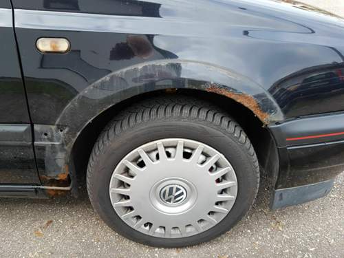

im Zuge meiner Restauration habe ich nach 24 Jahren auch mal die Radlaufverbreiterungen entfernt.
Diese sind auch bei mir genietet.
Gibt es da nicht auch Plastikclips um diese auch ab und an zum reinigen entfernen zu können?
Würde diese gerne so 1 mal im Jahr entfernen und drunter reinigen und wachsen das so etwas (siehe Bild) nicht mehr passiert.
Jedesmal die Nieten aufzubohren und dann wieder neu vernieten ist da ja sehr aufwändig.
Danke für eure Antworten und Tips.

Vielleicht geht auch ein kleines Schräubchen M4 oder so. Aber eine Standardlösung ist mir nicht bekannt.
Ich habe bei mir ordentlich Mike Sanders drunter gemacht und gut
Ja das mit einer Schraube wäre natürlich perfect aber da fehlt dann ein Plastikclip in der Karosserie.
Die Schraube ins Blech reindrehen ist eher das letzte was man machen sollte sonst haste den Rost nach 8 Wochen schon, wenn der Lack reisst bzw. abplatzt.
Von Mike Sanders habe ich schon viel gutes gelesen aber ist für mich zu umständlich in der Verarbeitung.
Habe auf meinem Stellplatz keinen Strom um die Maße auf 120 Grad zu erhitzen und wenn ich das auf meinem Balkon mache und dann zum Auto laufen muss dann ist die Maße schon wieder zu kalt zum Verarbeiten.
Mal ganz zu Schweigen von der Sauerei.
