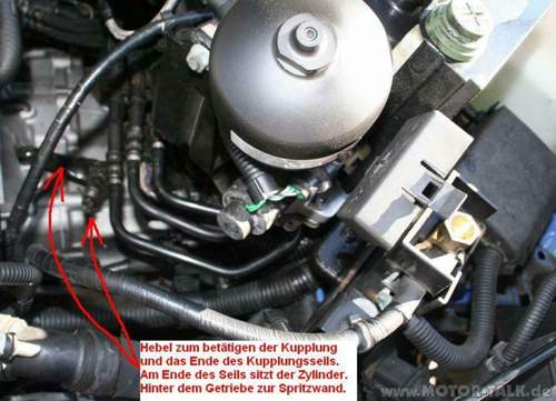

Unten mal ein paar Bilder von den betreffenden Stellen.

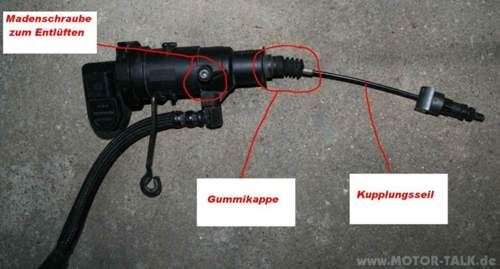

Der Druckspeicher ist die schwrze runde Kugel auf dem Hydraulikpumpe.
Der Hydrauliköltank sitzt daneben, ist mit einem schwarzen Blech verkleidet, hat vorne ein kleines Sichtfenster, wo der Ölstand mittig im Drucklosen Zustand sehen soll. 5mm zu niedrig kann schon ausschlaggebend sein.

Kupplungszylinder-1
Kupplungsnehmerzylinder-01a
Kupplungsgeber

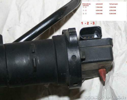

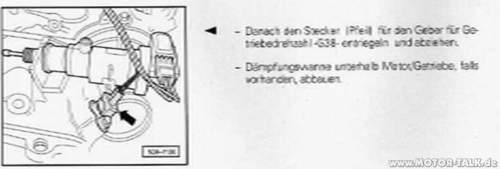

Da bei Dir jedesmal der G38 auftaucht, sollte man den vielleicht mal prüfen.
Der G38 sitzt unter dem Kupplungsnehmerzylinder von außen im Getriebegehäuse.
Vielleicht ist dort ja der Fehler drin, oder ein Wackelkontakt, nur weiß ist so leider nicht wie man den Prüfen kann?!
Ich würde ihn man rausnehme und mal den Widerstand messen.
Der Widerstand wird sich bestimmt verändern, wenn er direkt an einem Metallstück anliegt und so über ein Zahnrad oder ähnlichen die Drehzahl messen.
Den Kabelbaum versuchen von untzen bis oben durchmessen und schauen ob sich was verändert, wenn Du im unteren Bereich das Kabel bewegst.
